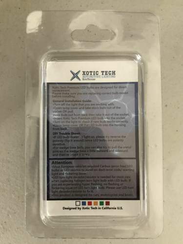

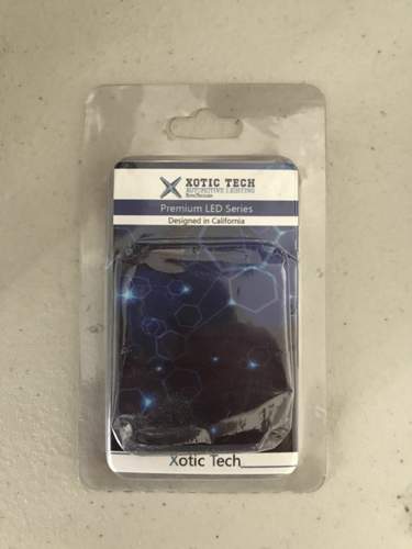

Anbei noch die versprochenen Bilder der Verpackungen von den LED Leuchtmitteln die ich bei mir als Standlicht verbaut habe.
LED Standlichtlampen
@Mackhack schrieb am 15. März 2021 um 04:31:32 Uhr:
Direkt bestellen.. aber wo und wie 😁
Evtl hier https://www.amazon.com/s?...
