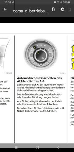

Ich denke er hat die Bezeichnung nicht auf dem Lichtschalter gemeint, sondern er bezeichnet das als Autofunktion, das das Licht nach verlassen des Fahrzeug nach einigen Minuten ausgeht
Lichtschalter mit Autofunktion
Lichtschalter ohne Autofunktion
Warten wir ab welcher Schalter verbaut ist.

Screenshot-20200710-105128-drive
Er sagte da steht auto drauf..... also ist das wohl eine schaltereinheit für lichtsensor....
Wenn er den aber nicht hat weil die karre kein auto(magisches anschalten des abblendlichtes) hat dann is das der falsche Schalter.....
Die FIN wäre mal cool.... zum ausstattung aufrufen...
Und da die meistens FOH's ja strohdoof sind werden die einfach im auto geschaut haben was da drin ist und das selbe neu reingehauen haben ohne zu "prüfen" obs stimmig ist
Laut FIN hat er keinen Lichtsensor😉
Ja dann raus damit....
