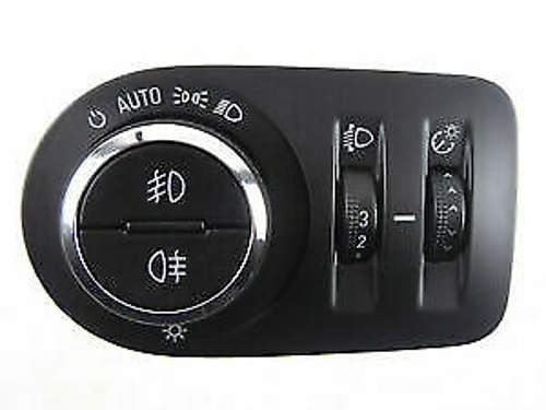

bei dem Corsa D Bj 2010, Km 80.000 regelmäßige Wartung, schaltet sie sporadisch das Standlicht von selber ein, so das die Batterie komplett leer ist.
Der Lichtschalter wurde bereits vom FOH getauscht , aber nach ca. 7 Stunden war das Standlicht Bei geparktem Auto wieder an. Der Lichtschalter ist mit Auto- Funktion Corsa hat aber keinen Lichtsensor.
Für den FOH ist das auch ein unbekannter Fehler.
Hat jemand einen Tip
Das Steuergerät soll sehr teuer sein. Welches Steuergerät ist das und an welcher Stelle verbaut
Danke

Da sind wir bei der Möglichkeit die Sturmghost aufgezeigt hat - verschiedene Widerstände. Z.B. 0.5kOhm, 2,5kOhm, 5kOhm (... was auch immer, nur mit recht großen Abstufungen). ... die könnten im Drehknopf legen. Damit schleift man über einen Drehknopf nicht den eigenlichen "Lampenstrom" sondern eigentlich nur die Betriebsartkennung durch. Also eine Leitung die halt versch. Betriebsmodi "meldet". Ein STG "liest" das aus, und schaltet damit auf den eigentlichen Stromkreisen dann das gewünschte auf.
Jetzt könnte es sein das man immer das selbe Steuergerät verwendet aber, je nach Ausstattungsvariante, halt versch. Schalter. Das STG könnte also jetzt versch. Fahrzeugausstattungen "bedienen".
Das hat Potential für Fehler wenn was anderes fehlt.
Wenn die Widerstandsabstufungen nicht smart hoch und groß genug sind können z.B. durch mikroschlüsse oder korrosionswiderstände Fehlinterpretationen entstehen.

hier noch mal eine Info:
Die Batterie ist neu. Der Lichtschalter ist neu, auf dem Lichtschalter steht wie im Handbuch auf Seite 99 Auto!!.
Der Corsa hat keinen Lichtsensor auch nicht Lt. FIN. Der Schalter stand seit Jahren immer auf AUTO und es gab nie Probleme . Corsa starten und losfahren mit Tagfahrlicht,bei Dunkelheit Abblendlicht von Hand einschalten.
bei Corsa Parken ging licht automatisch aus. Immer alles o.K.
Dann kam wie beschrieben der Fehler!!
!!Seit vier Tagen wird die Schalterstellung AUTO!! nicht mehr benutzt , sondern der Schalter auf aus gestellt und bei bedarf das licht von Hand eingeschaltet. Seit dem ist der Fehler nicht mehr aufgetreten. Also liegt ein defekt im Steuergerät vor. In der Verkabelung konnte kein defekt festgestellt werden.!!
Jetzt mal abwarten ob es so bleibt, da könnte man mit leben.

Nein es ist der richtige Schalter,
Wurde so gekauft und ausgeliefert. Wenn der Lichtsensor nicht verbaut ist ,hat der Schalter lt
FOH eine abgespeckte Funktion.
Hat auch immer so funktioniert.

Wenn ich der Fahrzeugpersonalisierung die "Aussenbeleuchtung" aktiviert ist, würde ich die mal deaktivieren.
Nebenbei haben ist wohl feestzustellen das es, modeljahrbedingt, auch noch 2 Schalterserien gab. Einmal Rund einmal "rechteckig". Würde mich nicht wundern wenn man aus Kostengründen die einfache Variante (ohne "A"/ohne "Auto"😉 weggelassen hat und nur noch die A-Variante als Ersatzteil vorhält und es deshalb vielleicht ungewollt zu diesen Problemen kommt.

zum FOH : Das ist eine Werkstatt unseres Vertrauens und der Ist sehr Kompetent.
Zu Sender und Empfänger: wie bereits erwähnt bin ich selber Elektroniker, aber ohne entsprechende Pläne und Einbauorte der Komponenten ist es halt schwierig.
zum Schalter: der auf dem Bild zusehende Schalter war vom Werk verbaut und ist entsprechend ersetzt worden.
Die Funktion Auto stellt in der Variante Ohne Lichtsensor sicher: das wenn licht Standlicht oder Abblendlicht an ist und man das Auto verlässt und Abschließt das licht automatisch ausgeht. Steht der Schalter nicht auf Auto und das licht ist beim verlassen des selbigen noch an Pieeepst es nur und man muß manuell ausschalten.
Da wenn Auto nicht benutzt wird, der Fehler nicht mehr auftritt, ist es für mich erst mal erledigt.

Wo es bei mir hängt: Wenn der Schalter auf Auto steht kann ja nie das Abblendlicht/Standlicht an sein - dazu müsste man ja manuell auf SL/AL drehen - ansonsten braucht es ja den Sensor. Verlässt man das Auto dreht sich der Schalter ja auch nicht von Allein zurück.
Das Licht sollte ausgehen wenn der Schlüssel abgezogen wird, scheint nicht auf dem Lichtschalter bezogen
