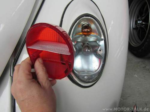

wir haben noch gelbe Lampen reingesetzt und so ein reflektierende Trennblech sollte natürlich auch drin sein:
Terence-schrauberei-118
Das Trennblech ist sicher eine gute Idee, die gelbe Lampe eher nicht. Was soll denn noch an sichtbarem Licht austreten, wenn man das Licht des Glühfadens über zwei Farbfilter laufen lässt?

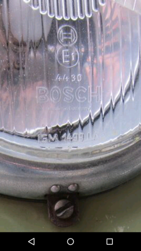

Hat jemand mal ein Bild von so einer Prüfnummer? Oder wie sowas aussehen soll ?
Hier zB. Ist zwar der Scheinwerfer, aber so etwas sollte da drauf stehen. Kann auch ne Welle sein, von hella glaub ich ist die dann.
Screenshot-2016-02-15-16-26-26
die 4430 / E1-Zulassung? Oder diese GM-Nummer unten?

Die E Nummer ist eine Prüfgenehmigung für Europa. Die Zahl dahinter beschreibt das Land wo sie zugelassen wurde.Aber alle E Nummern sind überall zugelassen und dürfen gefahren werden.(Wenn das Erstzulassungsdatum das auch zuläßt)
Einfach mal E-Nummer gogglen,da sind Listen zu finden welche Nummer wo her kommt.
Und ja,es gibt Gläser die keine Nummer haben,bzw eine Nummer schon,aber das ist irgenwas und zählt nix solange besagtes E nicht dabei ist.Dann sind die für Europa nicht geprüft und zugelassen.
Reproschrott halt.Gut zu verwenden als Briefbeschwerer oder Wanddeko
