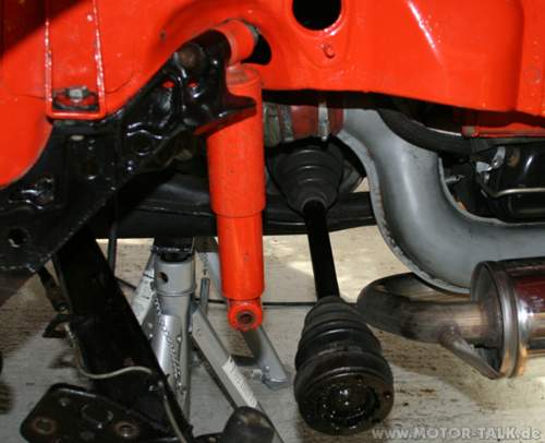

Wer hat Erfahrungen mit den roten Koni's hinten. Meine sind bestimmt schon 40 Jahre drin. Wie kann man die testen, ob sie nicht schon über die Lebensdauer sind.
Koni hat ja mal früher für lange Lebensdauer garantiert, aber da haben die bestimmt nicht an 40 Jahre gedacht:D
Runterdrücken hinten und dann schauen, ob es nachfedert, hab ich schon gemacht. Da federt noch nix. Aber wie ist es im Zugbereich?
Ausbauen und auseinanderziehen und schauen, ob sie gleich sind? Und den Zug messen? Gibt es da Richtwerte? Oder lieber doch gleich Neue rein?

Ich würde nach Ölverlust suchen.
Ansonsten haben sie ja nur eine Zugstufendämpfung, keine Druckstufendämpfung.
Du könntest sie vielleicht etwas nachstellen, einen Klick mehr.
Wobei: ist irgendwas auffällig?
Es gibt beim ADAC so einen LKW für Stoßdämpfertest, der ist öfters auf Rundreise. Da mal vorbei gucken?

Um ein weicher werden der Dämpfer zu unterdrücken gibt es ja die möglichkeit sie härter zu drehen.Was sich aber nur auf die Zugstufe auswirkt.
Für die Koni Garantie müßtest du noch die Kaufrechnung haben sonst gibt es da wohl nichts mehr daruf und sie müssen auch einen Defekt haben.
Ich könnte mir aber vorstellen das du die Dämpfer einschicken kannst und die überarbeiten deine dann.Öffnen-prüfen- instandsetzen. Müßte ja eigentlich günstiger sein als neue zu kaufen.

Testen kann der Tüv die ,oder Bosch ? Es gibt so Rüttelstände wo der Wagen drauf kommt und da werden dann Schwingungskurven aufgezeichnet und ausgewertet woran ein Urteil über den Zustand gemacht werden kann.

Ich würde sie ausbauen, säubern und einfach mal bewegen. Wenn sie keine "Ruckler" drin haben, Öl verlieren oder sich wie eine Luftpumpe anfühlen, sind sie in Ordnung.

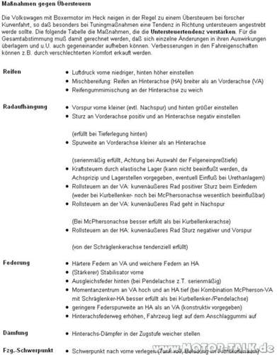

ich bin am versuchen, das Fahrverhalten zu verbessern. Da Tiffy ja arg übersteuert, hab ich mir mal diesen Text hier rausgezogen:
Da steht unter anderem, dass man die Dämpfer hinten eher weicher, als härter einstellen soll (in der Zugstufe) um eine Verringerung des Übersteuerns zu erzielen...
Bevor ich jetzt hinten was weicher machen würde, würde ich lieber was am Stabi vorne machen, noch dazu an einem 02/03.
Hast du dort was stärkeres drin? Auch vorne straffere Lager am Stabi?

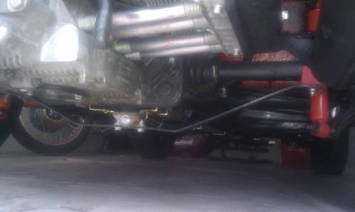

Hi, ich hab bei mir eine zusätzliche Ausgleichsfeder von Empi verbaut, die mir einen ticken mehr untersteuern verschafft. Funktioniert tadellos, kostet nicht viel und der Effekt ist deutlich spührbar.
(s.Bild)
Grus Jan
Du hast eine Pendelachse, Tiffy Schräglenker. Das ist ein riesiger Unterschied, das System ist komplett anders.
Ja,
der Stabi vorn ist schon verstärkt (22mm) und mit Urethan_Lagern versehen.
Gab es nicht von Kerscher mal einen 23mm Stabi? Kann ihn nicht mehr finden
Frag doch bei der Emmi mal direkt an. Nicht alles ist immer online. Aber der 23er könnte da helfen. 1mm mehr ist eine ganze Menge.
Ist der Stabi mit Urethan an der Bodengruppe gelagert und auch in den Querlenkern?
Was du testen könntest: bei der Tieferlegung verändert sich die Fahrwerksgeometrie der Vorderachse und der Stabi wird in den Buchsen der Querlenker verspannt. Tiffy ist aber nur recht moderat tiefergelegt, oder?
