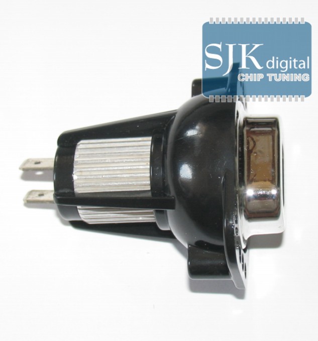

Hallo
Ich hatte jetzt auch links nen Ausfall.
Nachdem ich die Preise gesehen hatte, hab ich mich selbst dran gegeben.
Da LED´s länger halten wie Glühbirnen hab ich mir 2 LED Brenner besorgt.
Fazit:
Einbau / Wechsel selber gemacht = 0 €
2 x LED Brenner in schönem weiss = 49€
( Gibt keine Fehlermeldung im BC ! )
Für 50€ ne schönere Optik die auch noch langlebiger ist...
[Von Motor-Talk aus dem Thema 'Standlicht defekt bei Xenon' überführt.]
... hast du hier von Gretz geposteten genommen oder andere?
Hallo
Die schauen so aus.
Langzeiterfahrungen hab ich natürlich noch keine.
