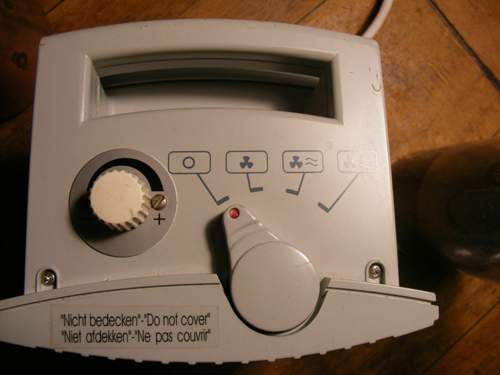

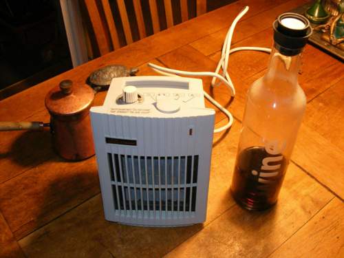

Bezüglich Heizlüfter:
Ich hatte mir einen 500W-Lüfter bestellt, den ich gestern erhalten habe (Brunner Kero Thermostat Keramik-Heizlüfter, 230V, 500W). Den habe ich dann ausprobiert. Er war recht leise, aber viel warme Luft kam nicht. Ich habe mit Energie-Messgerät nachgemessen: 397W Aufnahmeleistung, also 20% weniger als beschrieben. Wenn die Leistungsangabe wahrheitsgemäß gewesen wäre, hätte ich das Teil erst gar nicht bestellt.
Der 2. Heizlüfter-Versuch kommt morgen: 2-stufig, Leistungsangabe 500W/1000W. Ich werde nachmessen und testen.
Auf die Sache mit der Standheizung bin ich gekommen, weil die Verteilung der Warmluft im Fahrzeug einfach besser ist als mit einem Heizlüfter, besonders der Fußraum kann besser erwärmt werden.
