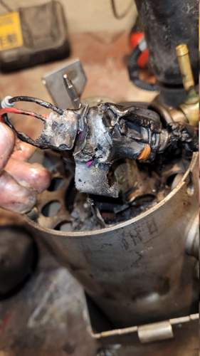

Ich hatte immer ein röchelndes und rotzendes Geräusch. Dachte das sei normal.
Ich vermute nachfolgenden Grund:
Nach dem Austausch des Druckregulierers war das unregelmäßige Röcheln weg.
Die Membran des alten Druckregulierers war kaputt, so dass Diesel an der kleinen kreisrunden Plastikeinlage in der Mitte des runden Druckregulierers vorbei lief und für unregelmäßigen Verbrennungen viel zu weit oben im Gehäuse sorgte. Im Wasserglas getestet kam nämlich genau aus der Stelle des Reguliers Luft raus... Also ist da auch Diesel an einer völlig falschen Stelle ausgetreten. Somit ist der gesamte Kabelstrang innerhalb der Standheizung unter dem oberen Deckel geschmolzen.
Ich habe einen gebrauchten überholten Druckregulierer und einen gebrauchten Kabelstrang eingebaut und alles lief wieder ohne röchelndes und rotzendes Geräusch.

Ich habe das unregelmäßige röchelnde Geräusch lange ignoriert bis es zu spät war.
Ein neuer Kabelbaum kostet bei Scandix über 300 EUR. Meiner ist vermutlich durch den fehlerhaften Dieselaustritt am defekten Druckregulierer in Teilen geschmolzen und konnte nicht mehr repariert werden.
Allerdings hatte ich zeitgleich auch einen gut hörbaren Lagerschaden des im Heizungsgehäuse liegenden E,-Motors. Diesen habe ich bis zum Komplettausfall auch ignoriert. Es kann sein, dass dieser auch zur Überhitzung beigetragen hat oder die Kombination beider Fehler.
Bei mir ist also nahezu der worst case eingetreten und ich hatte keine weitere schäden außer dem Totalausfall der Heizung.
Ich habe die gesamte Standheizung zerlegt und bemerkt, dass diese ziemlich einfach aufgebaut ist. Den Druckerregulierer kann man mit Geschick selbst ersetzen.
Ich habe auch den Druckregler und auch die Wasserpumpe selbst gewechselt. Dabei auch gleich die Brennkammer gereinigt.
So eine Standheizung/zuheitzer ist recht easy aufgebaut.
bei mir hat sie beim defekten druckregler geraucht wie die sau. Die Wasserpumpe ist ja nur für den Standheizungsbetrieb.
