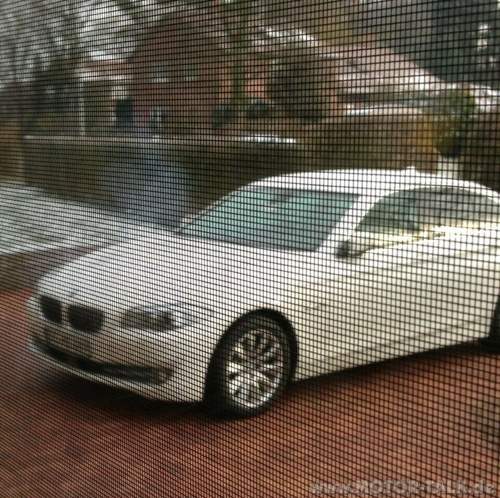

Gestern Abend halt zieht mich die Polzei an einer roten Ampel aus dem Verkehr weil mein Auto angeblich brennt. Die Grünen haben über Funk gleich die Feuerwehr alamiert. Da der Wind von vorne kam, zog der Rauch nach hinten weg und mir ist nichts aufgefallen. Ich konnte die Beamten beruhigen und die haben dann der Feuerwehr wieder abgesagt. Ich hatte die Standheizung gar nicht aktiviert, da diese aber den elektrischen Zuheizer ersetzt (wie mir die Werkstatt sagte), kam es zu dieser Rauchentwicklung.
Heute morgen kurz bevor ich ins Büro wollte, klingelte ein Nachbar und teilte mir entsetzt mit, dass mein Auto brennt. Bis ich mein Handy gefunden hatte um ein Foto zu machen war der Rauch schon wieder fast verzogen. Dann reagierte die Standheizung wieder gar nicht. Hat sich wieder Sicherheitsabgeschaltet.
Auf dem Weg zum Büro habe ich bei meiner Werkstatt angerufen. Der Kundendienstleiter war im Kundengespräch, also habe ich der Dame vom Empfang das Problem geschildert.
Die hat gleich einen Termin für morgen gemacht und mich darauf hingewiesen, dass die Garantie seit 4 Tagen abgelaufen sei und ich jetzt beim Ersatzfahrzeug erstmal in Vorkasse treten müsse bis BMW über den Kulanzantrag entschieden hat.  Ein wenig entsetzt sagte ich: " Das klären wir dann morgen."
10 Minuten später rief der Kundenleiter an und teilte mir mit, dass ein Kulanzantrag nicht nötig sei, weil er den Fall noch nicht geschlossen hatte da der Fehler ja nur sporadisch auftrat und die das Fahrzeug ja nicht zum Testen der Standheizung eine Woche da behalten wollten. Ich war also als Tester unterwegs. Wie sich im Büro herausstellte, hatte er dies auch meiner Sekretärin damals gesagt. Nur bei mir ist es nicht angekommen.
