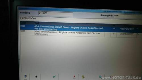

Ich hoffe, dass hier im Forum einer ist, der sich mit den Dingern besser auskennt als ich.
Nachdem dieses Winter die Standheizung nicht gestartet hat, wie sie es sollte habe ich mal die Diagnose drangehängt.
2 Fehlercode drin:
Flammenwächter-Glühstift Einheit - Kurzschluss nach Plus oder Unterbrechung
Brennluftgebläse - Kurzschluss nach Plus oder Unterbrechung

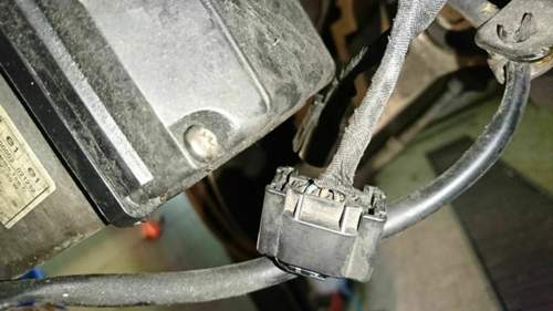

Daraufhin mal die Kabel kontrolliert und gemessen ob die OK sind. Hat nichts großartiges ergeben.

Hallo saverserver.
Also bei den Thermo Top C s bin ich schon etwas bewandert.
Deine Fehler deuten auf 2 Fehler hin.
Der erste dein glühstift hat einen kurzen, dh Kontakt zur brennkammer. Das kann man lösen und reinigen jedoch zerlegst du da die ganze Heizung und dann ist es sinnvoller gleich den Glühstift samt Kammer zu tauschen. Glühstift ist auch flammwächter zugleich.
Fehler 2
Dein Gebläse hat einen kurzen, das ist aber am Steuergerät angeschlossen. Also eher unwahrscheinlich.
Gesamt vermute ich einen Fehler im Steuergerät, die werden gerne mal undicht und das Wasser macht solche komischen Fehler.
Ich würde dir raten besorge dir eine überholte von compramas im Tausch und gut ist es. Da hast du auch Garantie.
Anders schraubst du rum und kaufst eine neue brennkammer samt dichtsatz mit glühstift und dann ist es doch das Steuergerät. Kostet auch einiges und das Resultat ist wieder nichts.
Das einzige was du probieren kannst brennkammer raus und glühstift raus Reinigung und dann wieder einbauen. Ist aber auch viel Aufwand.
Auch das Steuergerät kannst du aufmachen, jedoch reißen die Schrauben gerne ab und du bekommst die nur mehr raus wenn du das Alu mit einer lötlampe kurz anwärmen.
Mein Tipp tauschheizung bei compramas. Alte raus überholte rein und gut ist es.

Mein Steuergerät ist heute erst bei Compramas eingetroffen. Und schon habe ich auch heute die Rückmeldung.
So was in der Art hatte ich ja schon vermutet, aber das Steuergerät hat 3 Fehler was ungewöhnlich ist.
Reparatur inklusive Diagnose, kostet 170€
Natürlich Auftrag erteilt ...
