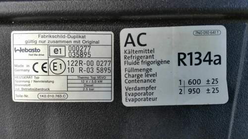

es wird kühler, leider ist man so nachlässig und läßt eben in der warmen Jahreszeit die Standheizung doch nicht regelmäßig laufen. Jedenfalls startet das Heizgerät, aber es kommt im Innenraum keine Wärme an. Kühlwasserstand ist ok und im Fahrbetrieb funktioniert die Heizung.
Ob die Heizung original ist oder nachgerüstet wurde - keine Ahnung, ich vermute mal es ist eine Webasto, im Netz findet man nur recht spärliche Informationen dazu. Wie gesagt dem Aussehen nach Webasto, sie ist vorne links in Fahrtrichtung im Kotflügel verbaut. Ich weiß nun nicht ob die eventuell vorhandene Wasserpumpe Bestandteil des Heizgerätes ist oder separat vorhanden. Ebenso sehe ich keine Kühlwasserleitungen.
Wenn da eine Pumpe verbaut ist wo befindet sich diese? Ist da eine separate Sicherung die zu kontrollieren ist? Gibt es Bilder / oder eine Instandsetzungshinweise wie man auch das Heizgerät ein / ausbauen kann?

Dann mal ganz von vorne: woher weißt Du dass die Heizung im Fahrbetrieb funktioniert? Oder beziehst Du das jetzt nicht auf die Standheizung sondern auf das Innenraumgebläse?
Kannst Du bitte ein Foto der Heizung machen? Blende vom Nebelscheinwerfer rausnehmen, dann sollte man was erkennen.
Dann können wir weitersehen 🙂
Nachtrag: wenn die Heizung ein Bedienteil im Innenraum hat, ist sie in jedem Fall nachgerüstet. Meiner Vermutung nach wird es eine Thermo Top C sein, die ist für den Caddy vorgesehen. Wie gesagt, ein Foto wird helfen.
Nachtrag II: beim Caddy muss die Stoßstange ab, der Rest des Ausbaus ist dann selbsterklärend. Stoßstange abnehmen hab ich grad keine Anleitung zur Hand, ist aber kein Hexenwerk.

Der Brenner läuft vor, damit das Innenraumgebläse nicht unnötig kalte Luft im ohnehin schon kalten Auto umherwedelt.
Die Thermo Top C hat gerne mal Probleme mit defektem NTC im Steuergerät, lässt sich reparieren...
Trotzdem: Heizung ausbauen und dann jemanden mit Webasto-Werkstattsoftware suchen (wenn Du sie herschickst, kann ich das machen). Entweder es ist ein Sensor- oder ein Pumpenproblem.

Meine nachgerüstete Webasto Thermo Top C sitzt auch vor dem linken Vorderrad. Hab sie schon 2x ausgebaut:
Linkes Vorderrad ab und Kotflügelinnenschale ausbauen, dann kommst du auch ohne Grube oder Hebebühne gut dran. Keine Notwendigkeit, die Stoßstange abzubauen.
Bei mir war auch schon die Wasserpumpe der Webasto defekt, die Heizung schaltet dann nach kurzer Zeit wegen Überhitzung wieder ab. Keine drei Versuche! Die Pumpe ist direkt an der Heizung mit einer Schelle angeschraubt.
