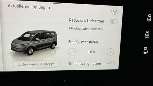

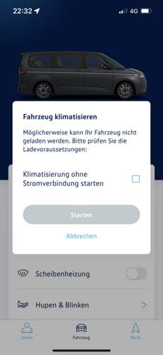

Ich hab es noch mal ausprobiert. Wenn ich Hochvolt abhake kann ich in der App die Heizung nicht einschalten, ist grau. Wenn ich den Haken setzte kommt wieder die Meldung mit dem Laden. Im e Manager ist der Schalter hochvolt wieder aktiv.
Fe8a1a59-9e5c-458f-9324-ee18fbb09ded
181dc577-27d9-44b2-9b2b-4b288ffa359c
8fa1e3ac-0b6a-4e98-9e39-e968e20eebbc
Den Schalter kann ich nicht drücken
Schalter geht nicht

Nur über die App funktioniert es nicht bei mir.

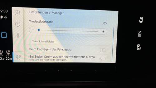

Du musst im Menü in den E-Manager (im Auto) gehen und dort kannst so ein Schieber rüber ziehen das ohne Akku läuft. Wenn man dann übers App einschaltet geht Benzin HZ an.
Was nur über Strom geht ist Frontscheibenheizung direkt.

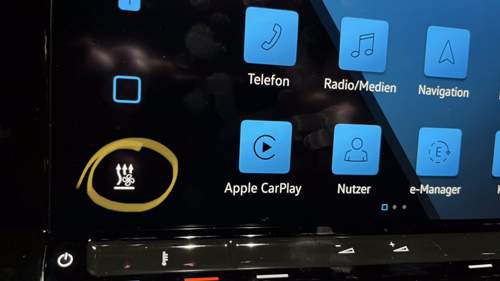

die in meinem T7 verbaute kraftstoffbetriebene Standheizung konnte ich bis letzte Woche per Fernbedienung, per App über die Abfahrzeiten und manchmal im Fahrzeug am Touchschalter aktivieren. Da der Schalter nur sporadisch funktioniert, sprich um 04.00 Uhr morgens alles gut, drei Stunden später keine Funktion. Ich habe diese Sache bemängelt, das Fahrzeug war darauf hin 4Tage bei VW. Die Antwort war das dieser Schalter nur für die Standheizung der HV ist. Dem habe ich widersprochen und vorab ein Video gesendet, worauf ganz klar zu erkennen ist, das die kraftstoffbetriebene Standheizung am Touchschalter aktiviert wurde. Jetzt funktioniert nichts mehr ausser Fernbedienung oder die HV ist geladen. Seit anderhalb Jahren doktert VW am Fahrzeug: Notbremsassistent, kein Hauptnuter, elektrische Parkbremse löst sich nicht, Fahrzeug ladet nicht über die Walbox. Gestern 06.04.2024 die HV war geladen, stelle das Fahrzeug ab und beim aussteigen setzt sich die kraftstoffbetriebene Standheizung in Gang, welche aber nach 30 sec. ausging, konnte aber keinen Screenshot machen, war zu langsam. Es ist passiert, kein Scherz, mein Samsung Handy mit dem Fahrzeug verbunden, um Musik zu hören, habe den Blinker rechts gesetzt, Musik ging aus, den Blinker links gesetzt, Musik blieb an. Blinker rechts Musik wieder aus. Wird das Fahrzeug bei VW software technisch instangesetzt, gibt es spätestens nach 7 Tagen, das Gleiche oder ein neues altes Problem.
