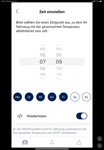

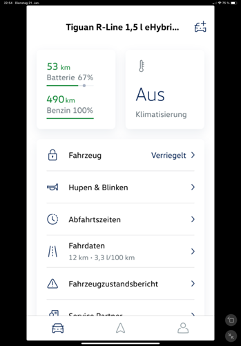

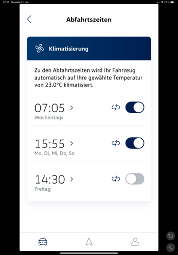

@Tiguman ich kann dir leider keine PN schicken. Wäre es dir möglich einmal Screenshots aus deiner App zu schicken, aus denen er Menüpunkt zu den Abfahrtszeiten hervor geht? Ich würde damit gerne nochmal den VW Support konfrontieren, der mir gegenüber behauptet das sei normal, dass ich als PHEV Besitzer diesen Punkt nicht hätte. Danke!
Natürlich, gerne. Siehe anbei.
Ich habe übrigens ein iPhone.
Nur zur Sicherheit:
Hast du die App schon einmal komplett deinstalliert, das Handy neu gestartet und die App dann wieder neu installiert ?
@Bluebird145 schrieb am 21. Januar 2025 um 22:50:32 Uhr:
Bei mir geht es auch nicht, aber es gab hier schon Screenshots davon, Android-App Version 2.27.2, (ab 2.25.x) PHEV.
Leider hatte ich noch keine Zeit mich noch mal mit dem Support zu befassen. Die wollen immer ein Haufen Angaben.
Ich vermute aber eher das am Datensatz zum Auto auf dem VW-Server liegt.
Möglicherweise müsste man ein neues VW-Konto anlegen und da Auto dor neu registrieren.
Nur zur Sicherheit:
Vielen lieben Dank!
Ich habe auch ein iPhone und bin mir sicher, zu Beginn diesen Menüpunkt auch gehabt zu haben. Irgendwann nach einem App-Update ist er verschwunden. VW behauptet er wäre mit meinem Fahrzeug nicht verfügbar, was ich für totalen Quatsch halte.
... ist ja offensichtlich Quatsch.
Hast du denn die App mal neu installiert?
