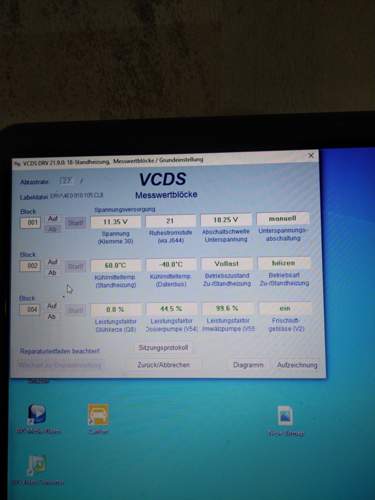

ich habe ein Problem mit meiner Standheizung
Wenn die Zündung an ist läuft sie wie geschmiert wird schnell warm und macht was sie soll, nur wenn die Zündung aus ist läuft sie kurz an für ca 5 Sekunden und geht dann wieder aus und das wars .
Fehlerspeicher im Vcds Stg Batterieregelung ist leer und die Batterie ist auch nagelneu 105 Ah ..
Im Fehlerspeicher Stg Standheizung ist der Fehler das die Fernbedienung Nicht angelernt ist somal ich Garkeine dafür besitze oder besessen habe. Fehler lässt sich auch nicht löschen .
Sicherrungen sind alle heil und Kabel sowie Stecker soweit wie ich verfolgen konnte auch alles in Ordnung irgendwas an der Standheizung kann ja auch nicht kaputt weil ich denke denn würde sie auch nicht laufen wenn die Zündung an ist nach ein jahr immer wieder google suche lesen lesen lesen bin ich mit mein latein am ende . Vielleicht Kann mir ja einer weiter helfen

Deiner Beschreibung nach kommt es nicht zur Flammbildung oder die Umwälzpumpe läuft nicht, wobei 15s nicht zum Überhitzen und auschalten reichen.
Mach mal eine Stellglieddiagnose von der Dosierpumpe hör auf diese läuft und am besten prüfen ob Benzin an der SH ankommt.
Und auch mal die Umwälzpumpe ansteuern und hören ob diese läuft am Kühlmittelschlauch fühlen ob wan einen Kühlmittelstrom/Vibration spürt.
Also stelldiagnose Dosierpumpe erfolgreich stelldiagnose von der Umwälzpumpe
Tastverhältnis 1 : 0,0%
Tastverhältnis 2 : 0,0%
Tastverhältnis 3 : erst 99,6% dann nach 2minuten 0,0%
Letztes feld steht : aus .
Von der pumpe kein Ton zu hören
Verbrennungsluftgebläse erfolgreich läuft an .

Habe auch mal im stg 08 Anpassungen kanal 21 die motorvorwärmung aktiviert und bei Zündung an im kalten Zustand Standheizung Laufen lassen Kühlmittel und Innenraum Werden warm mach ich mittendrin die Zündung aus kommt wieder dieses knacken was man an der SH deutlich spürt.. dann geht sie im Nachlauf und dann aus das wars mach ich wieder Zündung an und starte sie erneut läuft sie friedlich weiter

Dann würde ich sagen haben wir das Problem gefunden!
Wenn die UP nicht läuft erreicht das Kühlmittel kurz nach dem Zünden eine Überhöte temperatur und die SH schaltet aus.
Ist die Zündung an wird das Kühlmittel über die andere elektrische UP umgewälzt und die SH überhizt nicht.
Ich würde die UP austauschen.

So
Neue Umwälzpumpe eingebaut
Und siehe da sie läuft
Vielen dank für die Hilfe
