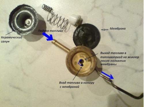

Problem bei der Ardic ist die Membran im Druckregler welche sich durch dem Bio Anteil im Diesel zersetzt .
Fehlkonstruktion quasi. Allerdings gab es damals diesen Anteil noch nicht als die Heizung entwickelt wurde. Trotzdem Murks da andere Heizungen aus der Zeit damit keine Probleme haben . Ich habe selber schon 3 Heizungen dieses Typs repariert.

Der Reparatur-Satz von Audi Teilenummer 8E0298021E (Diesel) ist glaube ich nicht mehr lieferbar . Lag zuletzt bei knapp 1000€
Erhältlich ist er noch bei VOLVO unter der Nummer 3731374 für ca 500€
Damals gab es ihn mal für 200€ . Der Preis stieg über die Jahre an . Jedoch immer noch deutlich günstiger als bei Audi zu jeder Zeit .
Man kann auch nur den Druckregler mit der enthaltenen Membran tauschen (ca 150€) auch noch bei VOLVO zu bekommen. Allerdings ist es ratsam das oben genannte Brenneraggregat komplett zu tauschen da dort auch der Lüftermotor etc. gleich mit enthalten ist .
Wichtig , wenn man auf Dauer etwas von der SH haben möchte , dann unbedingt Diesel ohne Bio Anteil verwenden ( Aral Ultimate Diesel , KEIN V Power ) zumindest in der Jahreszeit wo man die Heizung benutzt . Und dafür sorgen das sich nach der Heizsaison auch nur solcher Kraftstoff in der Heizung befindet . Das ist der wirklich der Knackpunkt bei der besch… Ardic .

Meine SH blubbert ... wenn sich die Membran durch den Diesel mit Bioanteil zersetzt, ist das realistisch, die auszubauen und in Standzusetzen? Oder Bestellt man dann eine ganze Brennkammer, habe nach der TeileNr schon 2-3 gefunden zwischen 400-650 EUR. Ich weiß nicht, wie die aufgebaut ist, wenn man aber nach einer Sichtprüfung wüsste, was los ist, Gummidichtung aus dem Baumarkt realistisch?
Keine Ahnung, habe noch nie reingeschaut.
So schaut das aus . Gab einen thread wo Leute mit anderen Gummis experimentiert haben . Aufbördeln etc .. Ganz interessant aber doch eben gemurkse. Muss ja alles wieder vernünftig dicht bekommen werden. Gerade beim 6Zylinder ist der Ausbau nicht so schön das man da alle paar Wochen wieder ran möchte .
Auf dem Bild gut zu sehen , die vom Bio Anteil im Diesel zersetzte Membran . Sie wird undicht , zu viel Kraftstoff verbrennt unkontrolliert.
