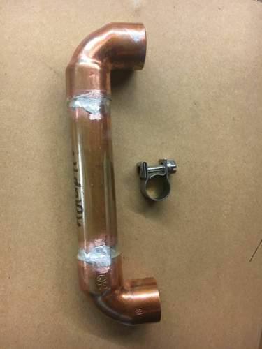

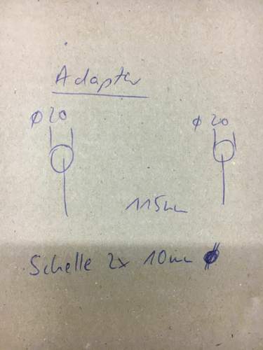

@Vito787 schrieb am 29. Juni 2020 um 17:49:17 Uhr:
Wie bekomme ich den die Pumpe ausgebaut (an die Schlauchschellen komme ich von oben nicht dran)?
Am besten einen Gynäkologen damit beschäftigen. 😁 Die Pumpe und das davor sitzende Ventil werden vor dem Motoreinbau montiert, dementsprechend bricht man sich im Nachhinein die Finger/Arme. Ich habe die Wasserwanne (samt Wischern) demontiert, dann das Halteblech des Ventils (3 Muttern) gelöst, um dann von unten an die Schlauchschellen der Zusatzwasserpumpe zu kommen. Pumpe von oben getauscht und Schlauchschellen festgezogen. Schläuche mit Schlauchklemmen abgeklemmt. Da MB für die Ersatzpumpe A002 835 3564 (lange Ausführung, Metallgehäuse) 245,- € aufruft, das Nachfolgemodell (kleiner, dicker, kompl. aus Kunststoff) günstig ist, habe ich mir eine fast Baugleiche (anderer Anschlussstecker, Anschlussstutzen 1,5mm größerer Durchmesser) 0392020024 für 26,- €, Stecker 037906240 bei e-bay besorgt und verbaut.
