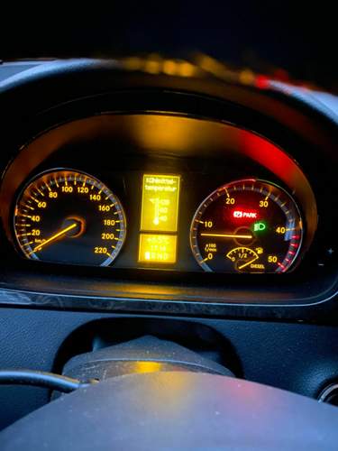

Hm, ich habe sie gestern gestern exakt 30 Minuten laufen lassen. Der Innenraum war angenehm. Die Motortemperatur zeigte allerdings nichts an.
Kann die Anlage „verkokt“ oder so sein und muss gewartet werden?
Oder sollte sie dann garnicht funktionieren?
Moin Moin….so sah es heute morgen bei mir aus…die Anlage ist knapp 40 min gelaufen was ganz ok ist so finde ich…muss allerdings dazu sagen das die SH dieses Jahr erneuert wurde…ob das nun allerdings was zu bedeuten hat das weiß ich nicht 😕
An der elektr. Zussatzwasserpumpe im Motorraum links hinter dem ABS-Block, sitzt noch ein 4Wege-Ventil, schau mal auf Seite 1 dieses Threads. Vielleicht stimmt da etwas nicht. Wenn die SH den Innenraum erwärmt, dann stimmt etwas mit der Wärmeverteilung nicht, da ist nichts verkokt, sie funktioniert ja. Hast du mal am Motor gefühlt ob der iwo merklich wärmer ist?

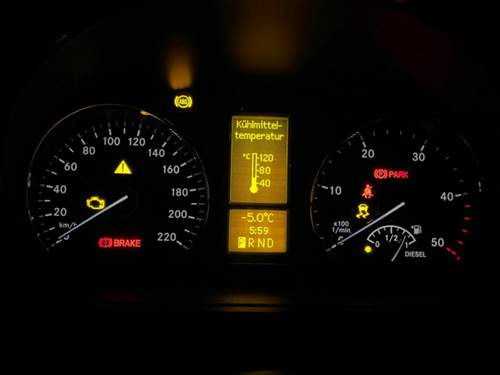

Ich habe sie jetzt nochmal länger laufen lassen, nach knapp 50 Minuten habe ich 50 oder 55 Grad motortemp. Denke mal sie braucht also einfach nur etwas länger als die von Navmen oder die Umgebungstemperaturen hatten einen zu großen Unterschied. Nach dem Ventil werde ich dennoch schauen, danke für den Hinweis.
Mal anders gefragt, Was erwartest du denn von der SH an Temperatur im Kühlwasser?
Das versuche ich heraus zu finden. Mein Wunsch ist natürlich nahe Betriebstemperatur. Aber das ist vermutlich unrealistisch. Bei mir ist nach einer halben Stunde keine Veränderung zu sehen. Erst nach 45-50 min fängt es dort an. Daher ist weiterhin die Frage nach welcher Zeit, welche ungefähre Temperatur erreicht werden sollte?
Nahe Betriebstemperatur ist unrealistisch.
Warmer Innenraum, eisfreie Scheiben und lauwarmer Motor ist realistisch. Das erreiche ich nach ca. 30 Minuten. Wenn es dafür nicht reicht ist eventuell der Thermostat defekt. 30 Minuten laufen lassen und dann prüfen ob nicht zufällig der große Kreislauf miterwärmt wird.
Das erreichst du mit einer Standheizung nicht wirklich , wie schon vor mir beschrieben dient sie dazu die Scheibe eisfrei zu machen u den Motor viell auf 30-45‘ zu bringen , je nach Laufzeit u Außentemperatur
Okay danke euch! dann kann ich das einordnen und stellenweise falschen Erwartungen an mein Auto.
