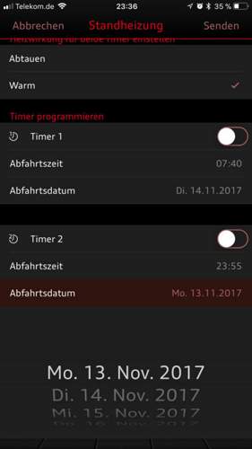

@B.Engel2013 schrieb am 13. November 2017 um 20:15:13 Uhr:
Für den aktuellen Tag lässt sich kein Timer für eine bestimmte Uhrzeit einstellen. Geht nur frühestens für den Folgetag. Gegen Ende des Meetings z.B. muss man selbst dran denken.
Das ist ja schonmal falsch. ;)
Der „Trick“ ist der: die von der App voreingestellte Abfahrtszeit auf einen späteren Zeitpunkt als die Aktuelle verstellen (Logikschleife, App gibt 7 Uhr vor, jetzt ist es aber nach 7 Uhr, folglich muss ja der nächste Tag lt. „Meinung“ App gemeint sein), dann kannst Du unter Abfahrtsdatum auch das Aktuelle einstellen. :cool:
Screenshot anbei... :)
Er meint im Auto...dort springt es m.W. immer direkt auf den nächsten Tag.. muss man das Datum erst zurück stellen.
Ich denke nicht, denn gegen Ende des Meetings ist er ja noch oder nicht mehr im Auto ;) es sei denn, er hält seine Meetings im Auto ab. :D

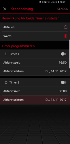

in der App habe ich den Tag der aktuell ist..es ist Dienstag.. in der App beim Timer ist Dienstag vorgewählt..
Screenshot-20171114-002239
:rolleyes: :rolleyes::rolleyes: :D:)
Das ist ja, was ich sag. Noch bist Du von der Zeit her vor den 8 Uhr Deines Timers und dann steht der Dienstag da.
Lass jetzt mal 9 Uhr werden und dann schaust Du nochmal in die App und ... tadaaaaa der Dienstag ist futsch und Du kannst nur Mittwoch auswählen.
Wenn Du jetzt wieder Dienstag als Timer haben möchtest, dann musst Du die Abfahrtzeit auf später als 9 Uhr stellen und Du kannst wieder den Dienstag anwählen...
It‘s magic... :cool::D:):p
Funzt.. G601 hat recht. Danke.
