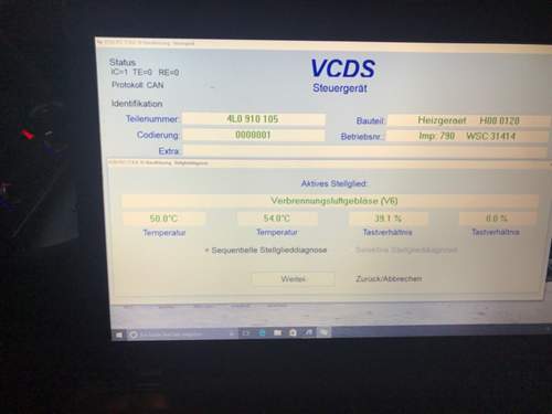

Hallo zusammen. Ich würde mich hier gerne nochmal einklinken. Bei mir hat das entriegeln der Standheizung leider nicht funktioniert. Anbei ein paar Bilder aus dem Fehlerspeicher. Wie würdet ihr vorgehen? Ich habe mir sagen lassen das es die Umwälzpumpe, das Gebläse oder das Steuergerät...!

Brennluftgebläße oder Steuergerät defekt. Musst Du prüfen/tauschen.

Das Steuergerät ist in der Heizung verbaut. Das Gebläse überprüfen ob es schwergängig ist und die Stromaufnahme überprüfen... Normale Tätigkeiten also...

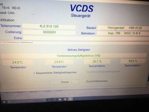

Ich habe heute die Funktion des Brennluftgebläses überprüft. Es läuft! Haben es direkt bestromt... die Entriegelung könnten wir dennoch mit vcds nicht durchführen. Muss man dabei etwas beachten? Noch kurz zur Info. Wenn der Motor läuft und ich die Standheizung anschalte blinkt das Symbol neben der Uhr.... programmiere ich den timer leuchtet das Symbol und das lüftersymbol ebenfalls! Dies geht nicht wenn der Motor aus ist und nur die Zündung läuft. Danke für die Hilfe

So wie das aussieht ist der steuergerät defekt habe das gleiche gehabt
Probiere es zu entriegeln
Und dann noch mal auslesen
Wen das nicht hilft Neue Stand Heizung Kaufen
Nach Einbau Komponenten schutz aufheben bei den freundlichen
Ist leider so wie A8KFOR schreibt! Micha
