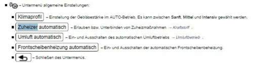

kann es sein, dass sich beim TSI 1.4 die serienmäßige Standheizung manchmal, wahrscheinlich abhängig von der Außentemperatur, allein einschaltet?
Habe sie definitiv nicht eingeschaltet, die Taste Standheizung leuchtet auch nicht!
Zumindest ist sie einige Male nachgelaufen nach Ausschalten der Zündung.
Blöd ist, dass es dann in der Tiefgarage ist, wo Betrieb der SH verboten ist.
Habe gegoogelt, aber nur Hinweise auf Zuheizer beim Diesel gefunden, ist aber Benziner.
Climatronik Klimaanlage.
PKW wurde erst im Sommer gekauft, insofern jetzt erstmals Temperaturen unter 2 Grad.
In der BA finde ich auch nichts.
Bin in den Fällen glaube ich, jeweilsnur Kurzstrecke ggefahren, von Fa. Industrie die TG, etwa 3km.
Ist das normal? Danke vorab!

Bei meinem Diesel mit werksseitig verbauter Standheizung lässt sich das automatische Zuheizen im Setup des Klima-Menues deaktivieren, u.U. sinnvoll bei Kurzstrecke wie in deinem Fall, siehe Auszug aus der BDA im Anhang.
Scheint ja bei deinem Benziner mit Standheizung ähnlich zu sein.

Hallo und vielen Dank, das war die Lösung, lässt sich auch beim Benziner deaktivieren!
Wäre ich nie drauf gekommen!
Deaktivation geht auch beim Diesel ohne STH.
