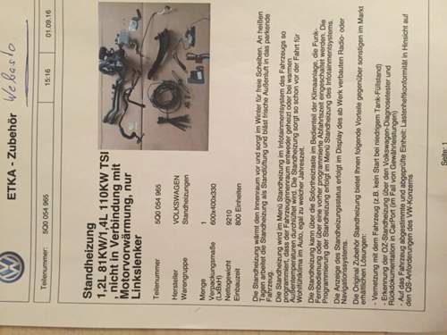

Gibt es jemand hier, der mir sagen kann welcher Typ nachgerüstet wird von VW.
Ich fahre einen 2016 Touran Tsi Benziner. Im Anhang die Anlage, von wem wird sie gefertigt.
Danke Frank

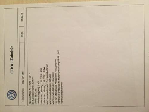

Ich habe ein Angebot direkt vom VW Händler
Verbaut wird laut Angebot 5Q0 054 965 Volkswagen Standheizung.
Daher meine Frage, ist das eine Webasto mit Motorvorheizung die unter VW Label verkauft wird?
Laut Angebot ist die nicht für Fahrzeuge mit Motorvorwärmung und Rechtslenker geeignet.
Ansonsten Integration ins Infotainmentsystem und Programmierung über Fahrzeug oder per Fernbedienung. Von App steht da nichts.
Kosten inkl. Einbau 1500 EUR (inkl. 100 EUR Cashback von VW).
Was sind das für Preise, einer 2200€ ich soll 1800 € zahlen und wieder einer zählt nur 1500€.
Macht da jeder was er will ??? Oder ist 1500 € der Netto Preis ??
Ja es soll eine Webasto mit Motorvorheizung die unter VW Label verkauft wird sein. Hat mir meine Freundlicher gesagt.
Nein Angebot ist Brutto über 999EUR Material und 600EUR Einbau (800Einheiten).
Aber wieso steht da
, nicht in Verbindung mit
Motorvorwärmung, nur
Linkslenker
.jpg
Mir wurde es so erklaert das es halt nur für Linkslenkerfahrzeuge gilt und es kein Fahrzeug mit bereits bestehender Motorvorwaermung sein darf
Ok danke dann lasse ich Sie mal nächste Woche einbauen.
