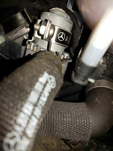

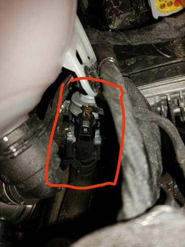

Die Frage, ob es Schaden anrichten könnte hab ich mir auch gestellt... Hab erstmal die Schläuche am Ventil verfolgt und anschließend für mich festgelegt das es probiert wird. Es war für mich einleuchtend wofür das Ventil eingebaut ist und wie es, theoretisch, ohne Ventil funktionieren würde. Hätte nur nicht gewusst ob es stromlos öffnet bzw. schließt.
Eine Grafik über den kompletten Kühlwasserkreislauf wäre auf jeden Fall interessant.
Den freundlichen würde ich auch nicht fragen... Aber hab vor dem letzten Assyst zur Sicherheit den Stecker wieder gesteckt. 😎

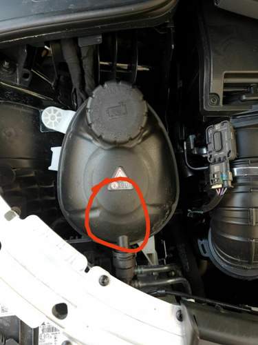

Hab heute mal ein paar Bilder gemacht... Ich hoffe es ist halbwegs verständlich. Das Ventil befindet sich genau unter dem Ausgleichsbehälter an markierter Stelle... Man kommt "halbwegs" gut ran wenn man den Behälter aus der Halterung zieht. Auf dem zweiten Bild sieht man auch eindeutig den 2-poligen Stecker.

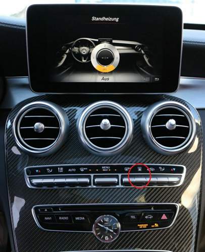

Mal ne andere frage... ich hätte letzte Woche nen cls als leihwagen. Also ich bei dem die standheizung angemacht habe leuchtet das Klimateil und man hörte deutlich das gebläse. Ist das bei der c-klasse auch so das etwas am klimabedienteil leuchtet oder ist es komplett dunkel?
Dort ist nur ne rote Kontrollleuchte im Bedienteil an und man hört etwas das Gebläse
Welche kontrollleuchte ist denn das genau? Weil für die standheizung gibt es doch keine in der c klasse oder?
@Lenox pdm schrieb am 4. März 2018 um 21:02:30 Uhr:
Über der Taste der Standheizung (siehe Bild anbei) sind 3 kleine LED Kontroll-Leuchten (rot für laufende Standheizung, gelb für programmierte Standheizung u. blau für Standlüftung)
W205
Super vielen dank...
Auch für das angehangene Bild.
