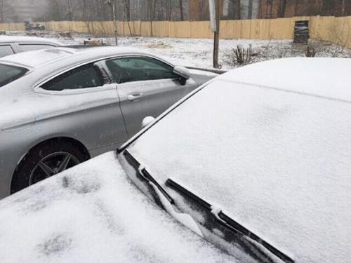

Ich finde die Standheizung perfekt! Wird nach meinem Empfinden sehr schnell warm. Anbei ein Bild nach 10 Minuten Laufzeit (gestartet mit der App- eingestellte Temperatur innen war 25 Grad)!
