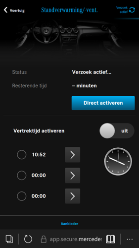

Kann man eigentlich auch über die App die Standheizung programiern oder nur ein- und ausschalten?
Viele Grüße
Akki
Über die Web-App geht auch die Programmierung, die App kann allerdings nur an/aus.
Hier ein print screen von dem web-app.
Wp-ss-20180103-0001
