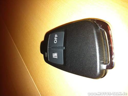

Bild der FFB der Standheizung im Anhang!
Ffb
hat die FB der SH etwa auch so gigantische Ausmaße wie die FB fürs Auto?
Die FB sieht ja aus wie bei dem Audi - und der hat schon ein paar Jahre auf dem Buckel - ich hätte gedacht das in Zeiten immer kleiner werdender Technik man es schafft eine vernünftige Größe für eine FB zu entwickeln - jetzt muß ich zwei solche rießigen Schlüssel mitschleppen - was für ein Schwachsinn - 2 Tasten mehr auf dem Schlüssel hätten es auch getan.
Danke grizzler für das Foto.
Sieht etwas moderner aus als beim T1. Wie ist es mit der Reichweite der Fernbeding? Bei meiner war die Reichweite nicht so super ob wohl ich die Batterie jedes Jahr ersetzt habe.
Gerne.
Reichweite finde ich erstaunlich hoch- Ist aber schwer sowas in m anzugeben. Die Tage war ich erstaunt dass es in meinem Hotelzimmer (Zimmer 3. Stock, Auto in Tiefgarage) funktioniert hat.
@treg4x4: Ja, die Ausmaße sind ähnlich gigantisch. ich frage mich auch warum es nicht möglich war die FB der Standheizung irgendwie in den normalen Schlüssel zu integrieren. Ich gebe mkawa da recht, bzw. hatte ich schon Nachrüststandheizungen von Eberspächer und Webasto die erheblich kleiner waren und sogar noch die Temperatur im Auto angezeigt haben.
Trotzdem würde ich sie immer wieder bestellen.
