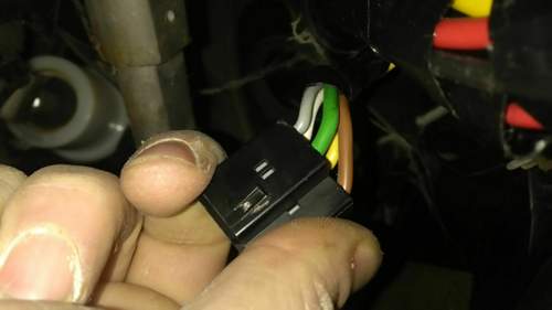

Hallo
Ich bräuchte mal Hilfe ich möchte mir eine Standheizung einbauen Opel Corsa 1.0
Bj98 0039 167
Wärmetauscher : Der eine Schlauch kommt von die Wasserpumpe geht rein Wärmetauscher Und das andere Schlauch Wärmetauscher geht rein AGR-Ventil Welchen Schlauch müsste ich nehmen
Lüftung welches Kabel muss er durchschneiden das plus Kabel auf das Relais klemmen
Mit freundlichen Grüßen
Torben
Img-20180218-142040
