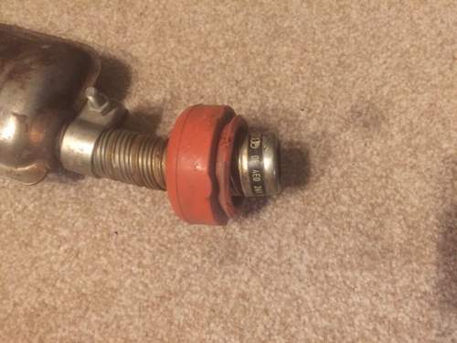

Wenn ihr schon gerade an der STH rum werkelt, könnt ihr mir ja vielleicht die Frage beantworten, ob die Gummitülle am Auspuff der STH mit der längeren Seite außen ist oder mit der kürzeren. D.h. ist die Gummi-Wulst innen oder außen? Könnt ihr mir mal ein Bild schicken?
Ok, ich behalte die Spannung mal im Auge.
Das Gummi Stück wird mit dem kleinen Teil nach unten verbaut.
Ja, anders gehts gar nicht da dieses Ende auf die SH nicht drauf passt!
