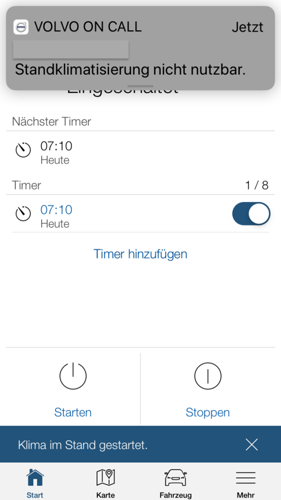

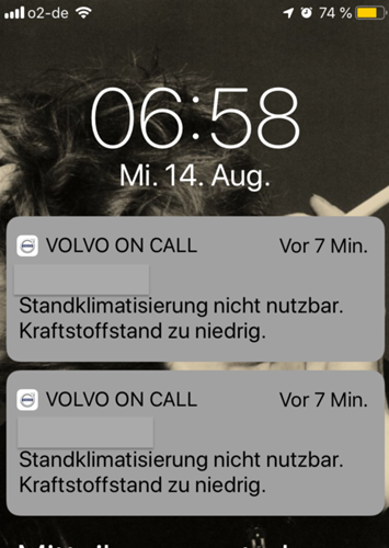

Hab das selbe Problem, beim XC40 D4 Automatik: Wagen über Nacht stehengelassen, Außentemperatur 12 Grad, Tank zu 90% gefüllt und Klima im Stand lässt sich nicht starten mit der Fehlermeldung "Kraftstoffstand zu niedrig"; weder über die App noch im Fahrzeug. Ein Timer lässt sich entsprechend auch nicht einstellen.
Kurze Fahrt, abstellen -> Klima im Stand funktioniert.
Bin auf das Ergebnis gespannt. Werde das bei Gelegenheit auch als Garantiefall melden. Ist halt schwer in der Werkstatt zu demonstrieren, da man dann ja immer gefahren ist...

Hab das selbe Problem, beim XC40 D4 Automatik: Wagen über Nacht stehengelassen, Außentemperatur 12 Grad, Tank zu 90% gefüllt und Klima im Stand lässt sich nicht starten mit der Fehlermeldung "Kraftstoffstand zu niedrig"; weder über die App noch im Fahrzeug. Ein Timer lässt sich entsprechend auch nicht einstellen.Kurze Fahrt, abstellen -> Klima im Stand funktioniert.

Ich hatte in der Zwischenzeit noch ein paar Szenarien getestet:
- Fahrzeug steht ca. 12 h (geparkt ca. 18:00-18:30)—>Anlage lässt sich am nächsten Tag gegen 7:00 Uhr nicht starten (App, manuell).
- Fahrzeug gegen 18:00 abgestellt, bis ca. 22:30 mehrfach die Standklimatisierung via App gestartet, Motor nicht angelassen, am nächsten Morgen wieder die "zu wenig Kraftstoff"-Meldung....
- Fahrzeug steht deutlich weniger als 12 h (geparkt ca. 21:30)—>Anlage lässt sich starten (App, manuell, gegen 7:00 am nächsten Tag).
- Fahrzeug steht mehr als 24 h (von Samstag vormittag bis Sonntag abend)—>Anlage lässt sich starten (App/manuell).
Melde mich, wenn es was Neues gibt....
