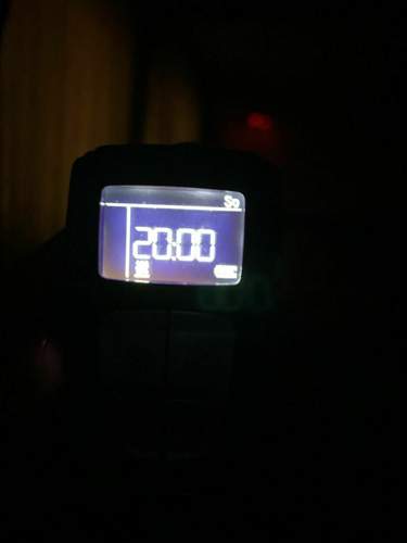

Hallo Leute,
Ich habe das Problem dass mein A4 B9 2.0 TDi Standheizung mit Fernbedinung und im Menü sofort anspringt, jedoch mit Timer funktioniert es gefühlt 90% nicht. Von 10 Versuchen funktionierte es nur einmal.
Heute war es -1 grad und ich stellte es mit Timer auf 22:10 Uhr „warm“ ein.
Die Standheizungsymbol kam im Klimabedienteil auch zum Vorschein. Genau nach 8 Stunden kam ich exakt 22:10 Uhr an jedoch war alle Fenster zugefroren und im Auto war es kalt. Vom Stanheizung nichts zu erkennen.
Kraftstoff und Batterie voll.
Temperatur war auf 25 Grad, A/C off und SYNC eingestellt.
Woran kann es liegen?
Diese Woche will ich zur Audi fahren und nachfragen.

Was gibt eigentlich deine Fernbedienung als Rückmeldung zurück?
Die Fernbedienung gibt die Rückmeldung ob die Programmierung funktioniert hat oder nicht. Es leuchtet eine LED dann, wenn es funktionierte oder nicht. Glaube, das die Fernbedienung für mitteilt, das die Programmierung nicht funktioniert hat.

Okey heute hat es auch nicht geklappt. War 22:08 da. Jedoch wieder nichts an.
Es muss technischen Fehler sein.
Check doch mal den Zustand deiner Batterie. Wenn das Energiemanagement deines Autos der Meinung ist dass die Batterie zu schwach ist, dann bleibt die Standheizung aus.

Ich habe gerade mit OBDeleven kontrolliert. Batterie zeigt es 14,6v im grünen bereich.

Es zeigt dass es programmiert hat.
@p2509 schrieb am 8. Dezember 2019 um 17:40:59 Uhr:
14,6V bei laufendem Motor vielleicht.
Setz den Timer auf 19.00 und kontrolliere um 20.00

Aber die LED hat grün geblinkt aber?
Was sagt der Timer 1 im MMI?
Wenn über die Fernbedienung programmiert wird, wird der Timer 1 im MMI angepasst.

Alles klar ich programmiere es dann 19 Uhr und kontrolliere um 20 Uhr.
Mach das Mal guck mal um 19 Uhr und dann um 20:00.
Wie gesagt, prüfe Mal den Timer 1 im MMI.

Timer im MMi zeigt es die eingestellte Uhrzeit an, jedoch ohne funktion.
Dann scheint was nicht ok sein. Da würde ich Mal den Fehlerspeicher auslesen lassen bzw den 🙂 gucken lassen. Wäre schön zu lesen was die Ursache war
Ja werde nächste Woche bei Audi überprüfen lassen.
Muss ich vielleicht Zuheizerautomatik ausschalten damit Timer funktionert?
Nein, da hat nichts damit zu tun. Das ist dafür da, wenn du die SH nicht nutzt und den Motor startest. Dann würde die SH aufheizen, da die schneller ist als die Motorwärme.
