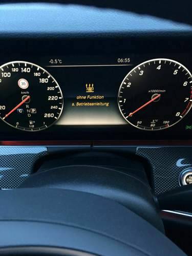

ich bin mit einem E350d mit Standheizung unterwegs, Auslieferung 30.06.2016.
Ich starte die Standheizung regelmäßig über die Mercedes me-App (iOS). Bereits zweimal hat dies nicht funktioniert - nach einigen Minuten Wartezeit bekomme ich eine SMS mit dem Wortlaut
"Die Konfiguration der Standheizung des Fahrzeugs ... ist möglicherweise fehlgeschlagen. Das Fahrzeug hat nicht geantwortet. Ihr Mercedes me connect"
Der Kraftstoffbehälter war dabei immer mindestens ein Viertel gefüllt. Da der Fehler in den letzten vielleicht 8 Wochen zweimal vorgekommen ist, bin ich dem Thema bislang nicht nachgegangen.
Mich wundert jedoch, dass mit Starten des Fahrzeugs bei Außen-Temperaturen unter 10 Grad immer die Standheizung mit startet, ohne das diese vorher manuell gestartet oder eine Zeitvorwahl eingestellt war. Ich erkenne das an der roten Leuchte im Schalter, die mit Fahrzeugstart aufleuchtet und brennt und natürlich auch an den Geräuschen des Brenners
Ist dieses Verhalten - ein Zuheizbetrieb der Standheizung - normal oder handelt es sich um eine Störung des Systems?
Vielleicht haben auch andere diese Erfahrung gemacht.
Besten Dank für Eure Unterstützung - und fröhliche Weihnachten!
