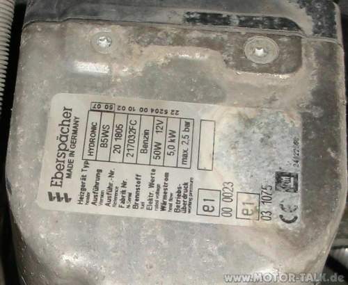

ich glaube hier kann ich dir weiterhelfen, ist von meinem Vectra auch mit ECC und EZ2008, ist der originale Werkseinbau bei meinem!
Dsc03630

Beim Benziner ist es ein anderes, wie Du an der Nummer von ice-vectra sehen kannst .
Dieses wird an allen Benzinern mit ECC passen .....
Leg dem FOH doch das Foto oben vor ... ist ja soger ein GM Zeichen drauf 🙂
Bei Diesel Steuergeräten steht hat Diesel drauf .... bei Benziner Steuergeräten steht Benzin drauf ... und das nicht zum Spaß 😉
