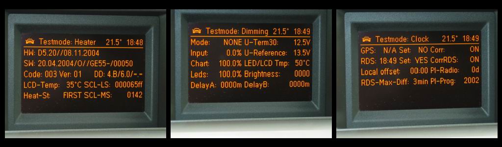

Wie finde ich den aktuellen Sofwarestand der ECC raus?
Danke.
Auf der ECC sind mehrere Aufkleber. Das müsste der urprüngliche Stand sein. Die Seite "Heater" im Testmodus könnte auch damit zu tun haben.
Danke für die schnelle Antwort.
Ich habe auch gedacht, dass in Testmode Heater die Softwareversion zu erfahren ist. Allerdings kann ich leider nichts mit den Angaben anfangen. Da nicht in Klartext. Vielleicht kann jemand helfen? Anbei ein Bild. Ich bitte die schlechte Qualität zu entschuldigen.
