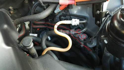

Also,
ja die ist laut dann leise dann laut.
Das piepen ist immer gleich.
Das Türbinengeräusch das wird laut leise laut leise.
Ein paar Schläuche im Motorraum werden warm, fast heiß aber man kann das noch anfassen.
Innenraum kalte Luft !
Siehe Fotos, die rote Markierung sind die warmen Schläuche.

Das könnte auf einen mechanischen Defekt der Pumpe hindeuten.
Die Schläuche werden warm, weil das erwärmte Wasser durch die Thermik leicht zirkuliert, sie sollten aber nach ca. 20min. richtig heiß sein.
Die Standheizung sollte auch erstmal min. 15min. ohne dieses Abschalten laut/leise in einem Schwung durchlaufen, auch das deutet daraufhin das die Pumpe nicht richtig zirkuliert und dann das heiße Wasser nicht aus dem Wärmetauscher der Pumpe heraus kommt, diese dann aufgrund der erreichten Solltemp. abschaltet.
So wie ich es vorher schon beschrieben habe.
Die Pumpenflügel sind aus Kunststoff und können mit der Zeit spröde werden, wenn dann ein oder zwei brechen, dann zirkuliert die Pumpe nur zum Teil oder die Pumpe hängt ab und zu.
Das würde auch erklären das die Schläuch zum Wärmetauscher der Heizung bzw. Heizungsventil nur warm und nicht heiß werden.
Das reicht natürlich nicht aus um den kompletten Wärmertauscher oder die Luft aufzuheizen.
Ich würde die Pumpe tauschen und da es warscheinlich die erste Pumpe ist, gibt die eh bald den Geist auf da die sehr anfällig sind. Da machst Du nichts falsch.

@Netshark schrieb am 28. Februar 2017 um 18:00:47 Uhr:
Lese dir in dem Thread mal den ersten Beitrag von Hobbyschrauba durch, er ist da absoluter Experte was die Standheizung angeht und hatte das gleiche Problem wie Du.
Er hat auch die Lösung dazu geschrieben.
Ja richtig die Klemmen verhindern das der gesamte Kühlkreislauf sich entleert.
Bei mir war vor zwei Jahren der Glühstift defekt und da ich eh alles auseinander hatte, habe ich direkt die Zusatzwasserpumpe der SHZ mit getauscht.
Das aufgrund der vielen Berichte, das die Pumpen öfter kaputt gehen.
Beim demontieren der Pumpe habe ich dann gesehen das, das Gehäuse der Pumpe einen kleinen Riss hatte und das Innenleben sah auch nicht mehr so gut aus. Meiner ist Bj. 12/2009.
Du machst nichts falsch die Pumpe nach knapp 7 Jahren zu tauschen.
Viel Erfolg !
P.S.
Du hast geschrieben das Du selbst wenn der Motor läuft, Probleme mit der Heizung hast.
Die Zusatzwasserpumpe dient auch als Unterstützung der Hauptwasserpumpe und für die Restwärmefunktion.
Ich hatte das damals bei meinem E39, da kam unterhalb von 3000 U/min keine Warme Luft mehr aus der Heizung, die Hauptwasserpumpe hat das nicht mehr geschafft. Nachdem ich die Zusatzwasserpumpe gewechselt habe, ging auch die Heizung wieder im Standgas.

So, hab mich vorhin ins Auto gesetzt und bin 5 min gefahren, also nachhause.
Hab geparkt und mir ist aufgefallen das immer noch extrem kalte Luft kommt, ich war in diesen Moment verzweifelt. So dann dachte ich mir das ich mal jetzt wieder aus der Parklücke raus fahre und einmal schön drücke ( 10 Minuten nach Parkplatz gesucht) als ich gedrückt habe kam auf ein schlag plötzlich sehr warme Luft.
genau das war meine Frage die du schon beantwortest hast.
Meine Frage wäre diese gewesen. Hat die Zusatzwasserpumpe von der SH auch mit der warme Luft zu tun die während der Fahrt gefördert wird?
herzlichen Dank, die Zusatzwasserpumpe wird jetzt bestellt und eingebaut.
Ich berichte dann...
@Netshark schrieb am 28. Februar 2017 um 20:14:34 Uhr:
Viel Erfolg !
P.S.
Super da habe ich ja ins Schwarze getroffen :-).
Bei den 6 Zyl. Motoren (ich hoffe mal Du hast einen), reicht die Förderleistung der normalen Wasserpumpe nicht aus um im Standgas den gesamten Heizkreislauf zu versorgen. Da wird priorität auf den Kühlkraislauf gelegt.
Ich wusste jetzt nicht ganz genau ob es beim E60 auch so ist da er ein ganz anderes Kühlsystem hat, aber beim E39 war es definitiv so.
Aber deine Erfahrung bestätigt das ja !
