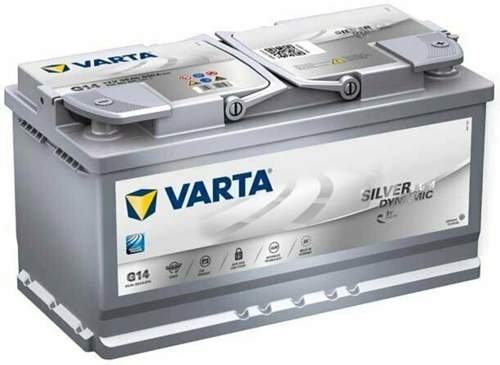

Was würdet ihr empfehlen, C-Tec dran und dann oder gleich neue Batterie nach 6 Jahren?
Neue Batterie? Aber welchen Hersteller? Verbaut ist Varta mit 95Ah.
Danke euch, Robert!

Varta-silver-dynamic-agm-12v-95ah-g14

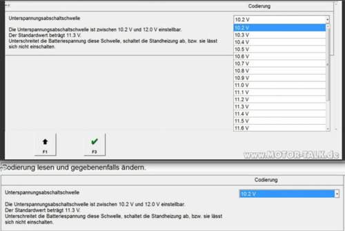

Das stimmt.
Bei meinem ist der Schwellwert für die STH z.B. auf 11.9V eingestellt.
Bei jemand anderen hier im Forum sind wohl 11.6V hinterlegt.
Nach einigen Tagen Standzeit liegt die Spannung bei meinem bei nur noch 11.9 - 12.0V.
Fällt die Spannung dann nach weniger als den 50 Minuten Laufzeit auf 11.8V, schaltet sich die Standheizung dann wieder ab. Das passiert dann u.U. recht flott und die Bude bleibt kalt.
War mir vor einiger Zeit aufgefallen, als ich mal draußen geparkt habe und die STH nutzen wollte. Muss das auch mal ändern.
Das ist wirklich ein sehr schmaler Bereich.
Die werkseitige Codierung der Unterspannungs-Abschaltschwelle zu ändern ist zwar möglich, aber nicht die Ursache der verkürzten Laufzeit der WW-STH.
Wie desöfteren hier beschrieben, beginnt in den ersten 4 min. nach Start der Glühstab - die Förderpumpen u. Gebläse zus. einen Laststrom von über 20 Amp. zu ziehen - anschließend sinkt der Lastrom auf die errechneten 7,3 Amp. dauerhaft für die ges. geplante Laufzeit. (siehe Foto Webasto)
Jeder anähernd volle Akku mit noch einigermaßen Restkapazität verbleibt dann im Spannungsbereich von 12,45 V bis abfallend auf ca. 12,2 Volt nach 50 min. Laufzeit und programm. Abschaltzeit.
Die Unterspannungsabschaltung wird hierbei mit "gesunden" Akku nicht aktiv.

@Pahul schrieb am 23. Januar 2019 um 18:34:59 Uhr:
Ja, das stimmt schon.
Habe gerade gesehen, dass nach nur 3 Tagen Standzeit in der Garage gerade noch 11.6V anliegen.
Trotz der aktuell hier leicht im Minusbereich liegenden Außentemperaturen, sind es in der Garage mindestens 0°C, eher mehr.
Der Fensterheber bewegt sich schon deutlich langsamer, als normal.
Hätte ich das Auto im Freien stehen, wäre nach nur einer Woche vermutlich ein Starten schon nicht mehr sicher 😮.
Habe nun ein Ladegerät angehangen, damit ich kein dummes Gesicht mache, wenn ich in ein paar Tagen los will.
Werde mir dann wohl mal bald einen neuen Akku kaufen und die Einstellungen lassen, wie sie sind 😉.
Die Werkseinstellung belassen ist der richtige Weg.
