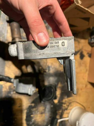

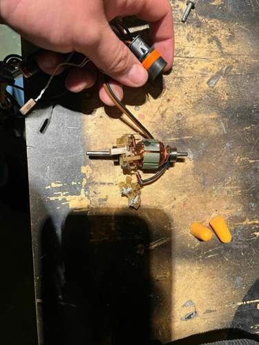

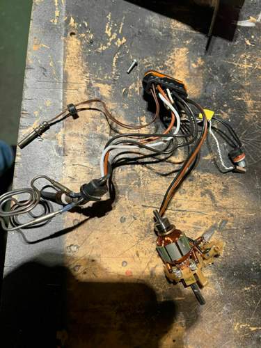

Also hier wie gewünscht die Fotos.
Der Gebläsemotor ist mit dem Lüfterrad ziemlich fest verbunden. Ebenso sind die Kabel direkt mit Stecker auf dem alle anderen elektrischen Bauteile der Standheizung hängen verbunden.
Auf dem meiner Standheizung ist der Motor ziemlich ramponiert weil ich ihn anderst nicht abgebaut bekommen habe.
Ich rate dir wirklich eine gebrauchte zu kaufen. Das ist fast zu viel Arbeit für „nur“ ein Gebläse.
