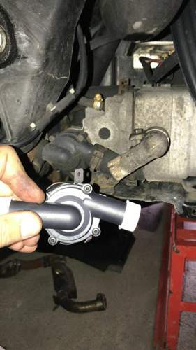

Hallo, bei meinem A6 tdi 1.9 Bauj. 2003 ist die original Standheizung (Webasto) verbaut. Morgens springt sie an ist auf 30 Minuten eingestellt. Sie läuft max 5-10 Minuten und fährt dann wieder runter. Lüfter bleibt an auch das Blinkzeichen in der Amatur. Nach einigen Minuten startet der Brenner wieder aber nur für kurze zeit, Warmluft kommt im Fahrtzeug nicht an.
Mein Verdacht liegt an einem Defekt der elektrischen Umwälzpumpe. diese Pumpe muss irgendwo unten sitzen, kommt man da gut ran? Auch um erst mal zu testen ob diese läuft.

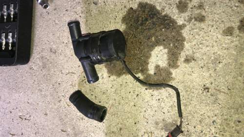

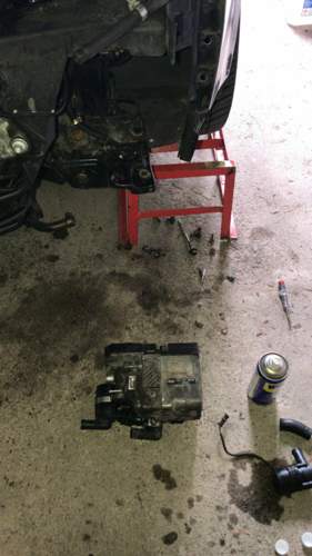

nein, es stand nichts drin. ich habe vcds und habe via stellglieddiagnose rausgefunden, dass die umwälzpumpe nicht angelaufen ist. das ist ne elektrische pumpe, da sollte man den motor hören. die neue tuts auch.

Alte vs neue
Ausgebaut
Alte pumpe
