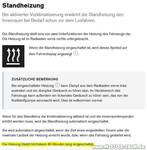

@obermuh schrieb am 28. März 2018 um 11:24:07 Uhr:
Naja, sagen wir mal er versucht auf die Temperatur zu kommen 😉 Nach 30 Minuten schaltet die SH wieder ab.
Das Handbuch nennt hier aber eine andere Laufzeit:
Edit: stromsegler war schneller 🙂
Standheizung
