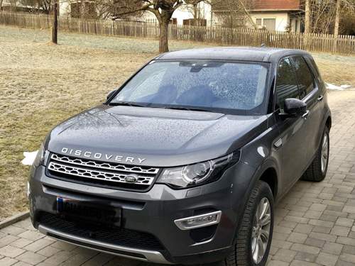

@Faulerhund schrieb am 7. Dezember 2018 um 14:28:00 Uhr:
Hier das Ergebnis bei -2 Grad Außentemperatur. Heizung lief 30 Minuten. Motor 1/4 vorgewärmt, im Innenraum eiskalt...
kurzes Update:
SH funktioniert seit dem Werkstattaufenthalt wie sie soll. Im zuge des Jahresservices wurden diverse Updates bei den Systemen durchgeführt und Garantiearbeiten erledigt.
Heute bei -5 Grad, sah man nach 5 Minuten, dass die Frontscheibe zum Abtauen begann. Nach 30 Minuten war es angenehm warm. Keine Beschlagenen Scheiben.
Bin zufrieden.
LiGrü
Anton
SH in Betrieb
