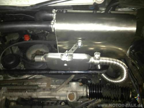

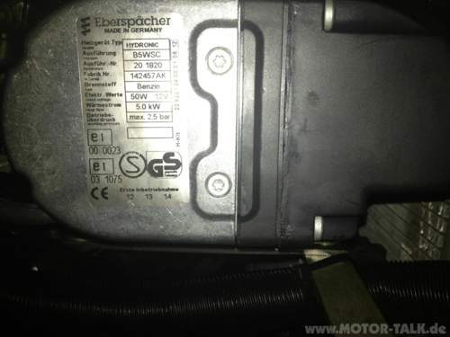

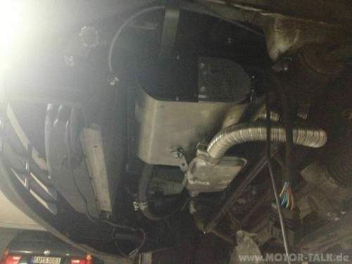

So, 5kW Eberspächer B5WSC (neu natürlich!) ist drinnen.
Einbauort mit selbst gemachtem Halter aus VA ist dort, wo sie auch laut EBA sitzt (vorn links unten).
Habe zusätzlich noch ein Abdeckblech aus VA von unten vor die Heizung gebaut (Spritzschutz).
Zusätzlich verbaut ist das GSM-Modul GX107, damit ich die Heizung per Handy fernstarten kann. Inkl. Rückmeldung und Innenraumtemperaturübermittlung.
Und, ich fahre immer direkt auf Gas los...

Gute Arbeit! Ist das ne Universalheizung von Eberspächer, oder ein spezieller Einbausatz für den E36?
gern beantworte ich noch alle Fragen:
Es GAB mal einen Einbausatz für den E36 von BMW. BMW verbaut aber ausschließlich Webasto Heizungen. Also würde dieser schon mal nicht für die Eberspächer Heizung passen, wenn es ihn noch gäbe. Es gibt ihn aber nicht mehr. Deshalb die Bastelei mit dem VA-Halter. Hält bombenfest. Die eine Schraube, an der das Heizgerät im Heizegerätehalter (universal von Eberspächer - im Lieferumfang enthalten) hängt ist so.
Auch die Einbaulage ist original von Eberspächer so erlaubt. Hält auch.

Das Heizgerät (Eberspächer B5WSC - 5kW) hat mich 780,- € inkl. Universaleinbausatz und Moduluhr EasyStart T gekostet.
Das GX107 GSM-Modul lag bei 150,-€
Der Temperaturfühler für das GX107 20,-€ und die GPS-Antenne für das GX107 50,-€. Die GPS-Antenne und der Temp.-Fühler sind Spielerei.
Einbau waren, wie schon erwähnt, ca. 5 Tage, wenn ich alles rechne. Darin enthalten sind zusätzlich:
- Verlegung aller Kabel in Schutzrohr
- Austausch Wasserpumpe (neu)
- Austausch hydr. Riemenspanner komplett (Nebenaggrete) (neu)
- Austausch Umlenkrolle Nebenaggregateriemen (neu)
- Ölwechsel mit Filter
- Servoölwechsel (ATF)
- Umverlegung der Wasserleitung und der Kabel der Gasanlage
- Erneuerung der Kraftstoffschläuche am Tank (habe normalen Kraftstoffschlauch mit Klick-Schellen verwendet anstatt der blauen Rohre)
- Innenraumfilter (neu)
Was alles demontiert werden mußte:
- Radhausverkleidung (Innenverkleidung Radhaus) links (dann sieht man auch gleich mal die Schwelleransätze)
- Unterfahrschutz vorn
- Servoölleitung (Saugleitung)
- Rüksitzbank
- Kraftstoffpumpe (extra Tankentnehmer für die Heizung habe ich eingebaut)
- Lüfterzarge
- Viscolüfter
- Nebenaggregateriemen
- Klimariemen
- Luftfilterkasten
- Ausbau Batterie inkl. Batteriekasten
Und alles wieder zusammen.
Der Wagen startet jetzt sofort auf Gas. Nach 10 Minuten Laufzeit kommt innen mollig warme Luft.
