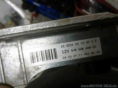

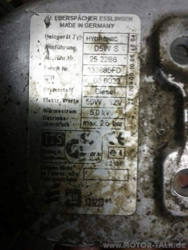

Wobei mir immer noch nicht klar ist ob nun eine Can- gesteuerte nachgerüstet wurde .... oder eine universale (bei letzterer würde es mich nicht wundern dass der FOH nicht an den Fehlerspeicher kam )
Was steht denn oben auf dem Typenschild der STH ??? Foto ???

FOH war zu unkompetent... die STH schreibt ihren Fehler nicht allgemein, sonder mann muß direkt über das Tech2 auf die Standheizung zugreifen!!
So, Heizung:
Qualmt sie? Wie sah die Glühkerze aus? Kommt Kraftstoff und blasenfrei? Brennluftgebläse Geräusche? Sollte der Flammfühler oder Temp.fühler einen Defekt haben wird der gespeichert. Ebenso ein erfolgloser Startversuch, da keine Flame erkannt.
Ja sie Qualmt , aber zu viel... nach ca 1-2 min schaltet sie ab, Gehäuse wird warm,
Das Flammsieb hatte ein Eingebranntes Loch.... Laut Telefonat Heute mit Eberspächer Liegt er zu 99% daran,
