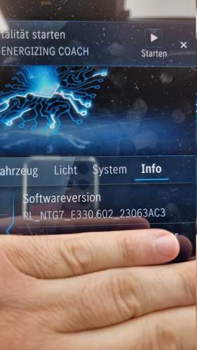

Heute hat sich Mercedes gemeldet und mir empfohlen die App auf 1.34 zu aktualisieren, damit sei das Problem gelöst. Nur noch peinlich das Ganze. Habe denen entsprechend geantwortet… Gibt es hier im Forum jemand bei dem es nach dem Update auf 1.34 wirklich ohne Probleme funktioniert? Wenn ja, welche Software Variante habt ihr dann. Im NGT ?
Habe 1.34 auf android und ntg (siehe bild).

Danke! Ich habe nächste Woche einen Werkstatt Termin. Mal sehen ob die das gebacken kriegen und evtl diese NTG Version bei mir auch installieren können. So wie ich sehe hast du ja einen Benziner. Hoffe die Software ist dann für meinen Diesel gleich oder ähnlich

Heute hat sich das System im Fahrzeug auf die MBUX Version 2.4 aktualisiert. Das heißt ebenfalls auf NGT 330.602. jetzt bin ich mal gespannt was die Lüftung macht. Erster Test war positiv. Mal sehen was passiert wenn das Auto dann mal Übermacht steht. Da trat bisher eigentlich immer am nächsten morgen der Fehler auf….
