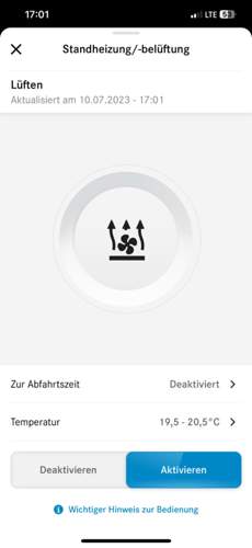

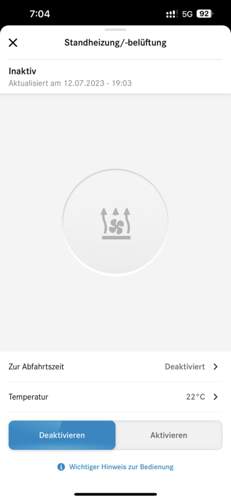

Hallo Forum,
Besitze seit Juni einen 300d mit Standheizung. Jetzt wollte ich mal bei diesen Sommerlichen Temperaturen vor Abfahrt die Belüftungsfunktion der Standheizung per Mercedes me aktivieren, jedoch ist dies nicht möglich da laut App Außentemperatur zu hoch. Ich hatte ja schon einige Mercedes Fahrzeuge mit Standheizung und da war das überhaupt kein Problem. Bei einer Innentemperatur von 50 Grad bringt auch eine Belüftung bei Außentemperaturen vom 25 Grad eine Erleichterung. Wie sind eure Erfahrungen?
Danke schon mal !

Also bei mir klappt es seit dem letzten Werkstattaufenthalt und der Updates.
16891468254136112796106284682535
Hab heute gesehen, dass es für die IOS Me App ein Update auf V1.34.0 gibt. Der Fehler ist bei mir dadurch nicht behoben.
Bei mir hat das Update auf 1.34.0 das Problem behoben.
001
Habe am 25. Juli einen Termin beim Händler. Mal sehen was der dann sagt.
Un den Termin kann ich dann wohl absagen, denn der Update auf 1.34 scheint das Problem auch bei mir gelöst zu haben . Ist schon echt seltsam, bei einigen reicht ein Update der App, bei anderen ein Update des NGT….

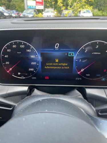

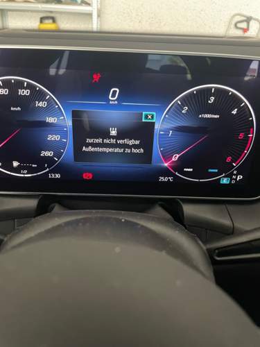

Die App geht zwar, jetzt schmeisst der aber im Auto nen Fehler: zu warme aussentemperatur
Bei mir wurde auch nichts vorgelüftet vorhin.
Ganz klasse, App Fehler aufs Auto verlagert - unfassbar.
Heute Morgen hatte ich auch den Fehler im Auto Siege Foto. Heute Nachmittag ging’s plötzlich….mal sehen wie lange noch
