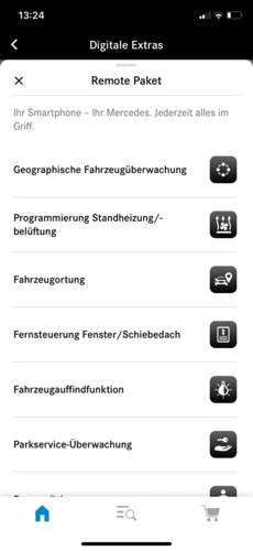

Hallo
Wir haben einen GLC43 Bj.18 mit Standheizung.
War die ganze Zeit über die ME App Aktivierbar.
Nur jetzt wird sie nicht mehr in der ME App aufgeführt.
Finde aber keinen Digitalen Dienst zur Standheizung.
Welchen Dienst muss man verlängern ?
Das ist im Remote Paket zu finden. Siehe folgende
Oh Moment! da fällt mir ein: war da nicht was mit 2,3 oder 4 G bezüglich Internet?? Denn Ihr Fahrzeug ist ja von 2018. irgendwas habe ich da im Hinterkopf. Vielleicht kann jemand da etwas detaillierter Auskunft geben. Ansonsten wie oben im Foto an 2. Position im Remote Paket
