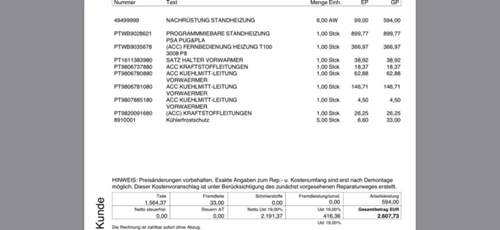

Für unseren 5008 GT EAT8 liegt ein Angebot über - festhalten oder besser hinsetzen - € 2.607,73 vor bei mitbestellter Standheizungsvorbereitung, was auch immer die vorbereitet, aber für 70 Euro kann das ja nicht viel sein. 🙄😠
Konkret lautet das Angebot über die Teile sowie den Einbau. Habe mal das Wesentliche angefügt.
