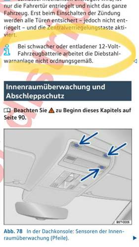

Bei aktiver Innenraumüberwachung wir beim Einschalten der Standheizung nach kurzer Zeit die Alarmanlage ausgelöst. Nicht gerade optimal, wenn frühmorgendlich mein Touran anfängt los zu pfeifen...
Hat jemand das gleiche festgestellt?

Sollte die Batterie schwach sein, könnte beim unterschreiten der Mindestspannung (durch die Belastung der SH) die Alarmanlage auslösen, weil sie „denkt“ die Batterie ist abgeknipst worden. Sollte dann aber sicher im Fehlerspeicher stehen. Also evtl. mal auslesen (lassen). Nur so ne Idee…
Schon mal im Handbuch geschaut, da steht oft, dass man Standheizung nicht mit eingeschalteter Innenraumüberwachung nutzen soll.

Habe ich jetzt auch verspätet gelesen! Ergibt aber keinen Sinn wenn ich dann Nachts die Innenraumüberwachung ausschalten muss,weil früh die Standheizung an gehen soll.

Wenn die Batterie schwach ist, geht die Standheizung nicht an!

Schau mal ob die Düsen direkt nach oben auf die Sensoren blasen....Könnte vielleicht der Grund sein

Danke für die schnellen Rückmeldungen.
Die Aussage dass empfohlen wird die Innenraumüberwachung nicht zusammen mit der Standheizung zu aktivieren konnte ich in der Bedienungsanleitung nicht finden / verifizieren.
Das mit der Batterie steht in der Bedienungsanleitung geschrieben, allerdings glaube ich auch— wie bereits erwähnt wurde— dass dann die Standheizung erst gar nicht angehen würde.
Ich gehe davon aus dass es sich hierbei um einen „Einzelfall“ handelt und werde das Problem mit meiner Werkstatt besprechen ... so lange es noch kalt genug ist 😉
Beste Grüsse
Entstaube doch vielleicht erstmal mit 'nem feinen Pinsel oder so die Sensoren der DWA. (möchte hier keine schmutziges Auto unterstellen!)
