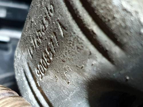

Hi zusammen,
ich habe eine Nachrüst-Webasto Thermo Top C in meinem 280 CDI (EZ 06/2006). Seit einem Jahr schon macht die STH während des Hochfahrens immer wieder diese dröhnenden, turbinenartigen Geräusche. Das hat erst letztes Jahr angefangen. Beim überprüfen ist mir der stark verrostete Auspuff der STH aufgefallen. Eine Anfrage bei Webasto nach einem Ersatzteil ergab nur die Aussage: Deine STH war ab Werk verbaut, geh zu Mercedes. (Schönen dank für nichts an dieser Stelle an Webasto).
Meiner Web-Recherche nach gibt es diesen Auspuff ja auch in Edelstahl. Weiß jemand, was hier passen würde oder hat eine Bezugsquelle für mich? Schlimmstenfalls halt wieder der Originale aus Rostblech. Der Auspuff meiner STH hat die Nummer 9008577A eingestanzt.

Ich kenne diese Schalldämpfer von Webasto eigentlich nur in Edelstahl Ausführung - ist es denn wirklich ein Webasto Auspuff?
denn dann wäre dort das Logo zu sehen.

Habe mal ein Bild beigefügt. Es ist definitiv der Auspuff und auch von Webasto.
Ich denke mir halt, so unterschiedlich werden die Dinger nicht sein. Wenn der Durchmesser stimmt kann man da sicher problemlos nen anderen montieren. Ich schaue mal.

Der "Standheizungs-Shop"
hat alle gängigen Ersatzteile von Webasto.
Das Turbinenartige Geräusch kommt vom Brennluftgebläse, das Lager darin ist trocken.
Abhilfe schafft nur noch ein Neuteil.

Okay danke dir für den Hinweis! Ich schau mir das mal näher an. Hab eh noch zu tun an der Kiste.

@Hasebock Hast du den Schalldämpfer schon auftreiben können?
Ich habe genau das gleiche Teil verbaut, ist verrostet und will getauscht werden.
Auf der Webasto Seite kann ich die Teilenummer auch nicht finden.
Möglicherweise hat der der Schalldämpfer bei der SH ab Werk diese komische Teilenummer wegen dem angeschweißten, leicht gebogenen Abgasrohr.....

Das Abgasrohr ist nicht angeschweißt, sondern als Einzelteil bei DB erhältlich…
Der Schalldämpfer selber ist ein Webasto Standardteil mit 22mm Anschlüssen.

Also Schalldämpfer bei Webasto (kostet viel weniger und ist zudem aus Edelstahl) und das Endstück bei MB kaufen.
Das dann alles zusammenfummeln. lieber wäre mir jedoch das fertige Teil.
