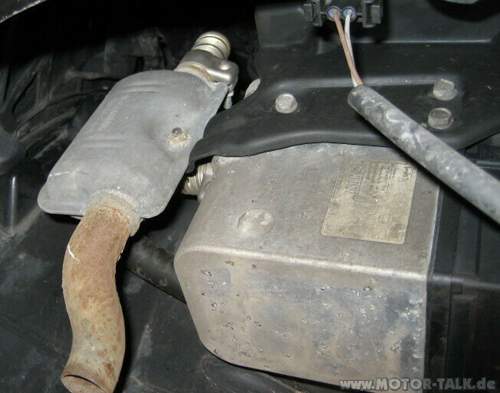

vielleicht kann mir jemand helfen:
Bei meiner letzten Unterbodenbesichtigung habe ich festgestellt, daß das Abgasrohr (ca. 10cm lang, irgendiwe abgewinkelt) vom Schalldämpfer nach der Standheizung  durch die Unterbodenverkleidung total abgegammelt war. Der Schalldämpfer selber sollte doch aus Edelstahl sein, oder irre ich mich da?
Weiß jemand die Ersatzteilnummer für diese Stück Rohr? Ich kann sie partout nicht finden.
Weiß jemand welchen Querschnitt der Ausgang des Schalldämpfers hat? 22mm oder 24mm?
Danke schonmal für die Hilfe.

Endstück Schalldämpfer A 211 492 00 14 ca. 38 €

Das ist doch eine ThermoTop C oder? Hat die nicht 22mm Durchmssser?
Ohne zu messen weiß wahrscheinlich niemand, was MB da verbaut hat oder?

Vielleicht kann man das feste Rohr durch so einen flexiblen Schlauch ersetzen? Die gibt es ja als Meterware.
Das Rohr sorgt doch nur dafür, daß die Abgase nicht in den Motorraum kommen sondern aus der unteren Motorverkleidung rausgeleitet werden.
Man kann es auch mal beim Bosch-Dienst versuchen. Die sind ja WEBASTO-Spezialisten. Vielleicht haben die eine Idee.

Die Idee mit dem flexiblen Edelstahl-Auspuffschlauch werde ich mal aufgreifen.
Habe da auch schon eine Quelle gefunden, nur haben die Rohre 20 mm Durchmesser und sind
hitze- und rostbeständig.

Mein "Röhrchen" sieht auch stark verrostet aus. Auf Kulanz bzw. Garantie war damals nix zu machen.
Das "Rohr" beinhaltet auch einen Schalldämpfer wie beim normalen Auspuff. Schau mal unter Ebay die Nummer 281049366190 an. Dort siehst du, wie das Teil komplett ausschaut!
Vielleicht passt dieses sogar😉
MfG André
Ne, eigentlich ist das Rohr extra. Der Schalldämpfer original Webasto kostet bei Bosch 27 € und ist aus Edelstahl!!!!
Das Rohr muß ich noch erfragen.

Bei mir nicht. Als Anhang mal ein Bild von meiner Anlage.
MfG André
Standheizung
Tja, wer weiß was da wieder wann von MB geändert wurde.
Im Übrigen sieht Dein Rohr (das am Schalldämpfer) noch geradezu jungfräulich aus wenn ich meins dagegen sehe. Bei mir ist es nur noch Blätterteig. Nur die Schelle scheint robuster zu sein.
Stequ
Edit: Habe gerade nochmal nachgesehen: Die alte Teilenummer für den Schalldämpfer ist A0054910801. Das müßte dann der mit dem Extrarohr sein.

So sah das Ding 2010 als ich Ihn gekauft habe aus. Sprich, nach ca. 24 Monaten benutzung (zum Glück sieht der rest des Fahrzeugs nicht so aus)!😉
Dann drück ich dir die Daumen, dass du noch günstig an ein neues Rohr kommst! Wenigstens die Schelle kannst du wieder benutzen!🙂
