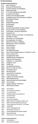

Dann noch eine blöde Frage - welche Instrumentenkombi mit welcher SA hast du bestellt?
06WB - siehe Anlage
