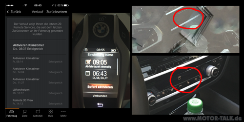

Heute um 8:37 den Timer auf Abfahrzeit 9:05 via App eingestellt - App hat das als "erfolgreich" quittiert. Wir hatten um die 1 Grad. Scheibe leicht angefroren. Um 8:45 mal aus dem Fenster gesehen. Ich höre nix und sehe auch keine abgetauten Scheiben. Um 8:55 mal den Displayschlüssel angesehen. Der zeigt an dass die Zeit eingestellt ist. Trotzdem um 9:00 nix von der Standheizung zu sehen/hören. Jetzt kommts: Ich gehe zum Wagen und mache ein Foto durch die geschlossene (!) Fahrertür vom Klimadisplay - hatte schon einmal das Problem und dachte ich verblöde. Keine Anzeige bzgl. Timer oder aktiver Standheizung. Ich schliesse den Wagen auf und sofort springt zuerst der Timer und dann die Standheizung an. Öhh, ja. Ich lasse das noch ein paar Minuten laufen und komme um 9:12 zum Auto. Standheizung ist wieder aus. Windschutzscheibe frei, Seitenscheiben etc nicht. Im Anhang 'ne Kollage mit Bildern.
Ich habe jetzt noch keinen Test nur mit dem Displayschlüssel durchgeführt und auch so ein paar andere Varianten die ich ggf. noch mal testen würde. Vorab aber die Frage in die Runde:
Hat(te) jemand schon mal ein ähnliches Problem (gelöst)? Oder Ideen ... .

Ein Fehler in der App kann das nicht sein, da der Displayschlüßel die eingestellte Aktivierungszeit korrekt anzeigt (er liest die Info aus dem Auto aus und das bedeutet die Aktivierungszeit wurde zum Auto korrekt übertragen). Weiterhin springt beim entriegeln die Standheizung an - das bestätigt , dass die Information aus der App zum Auto übertragen wurde. Es scheint also um einen Bug in der Steuerung direkt im Auto zu handeln. Das ganze scheint auch mit der Ent-/Verriegelung des Autos zu tun zu haben.

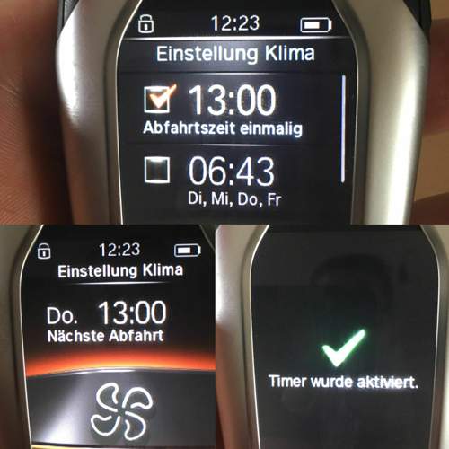

Hmm, also bin ich wohl nicht alleine. Ich habe den Timer vorhin mit/über den Displayschlüssel eingestellt. Hat funktioniert. Wobei das wahrscheinlich nichts heissen soll ... . Ich werde weiterhin rumtesten. Muss eh noch mal beim Freundlichen vorbei und werde mein Leid erneut klagen - hoffentlich mit ein paar konkreteren Infos.

Mein Standheizung-Timer-via-App-Tagebuch bekommt heute einen neuen Eintrag:
Um 8:15 für 9:15 programmiert. Erfolgreich quittiert. Um 8:53 nix.
Um 8:55 für 9:15 erneut eingestellt. Heizung springt sofort an.

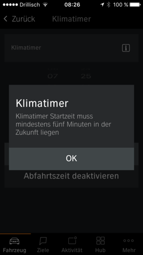

Doch noch eine Ergänzung: Der Timervorlauf ist auf >= 5 Minuten begrenzt. Sagt die iOS App.
