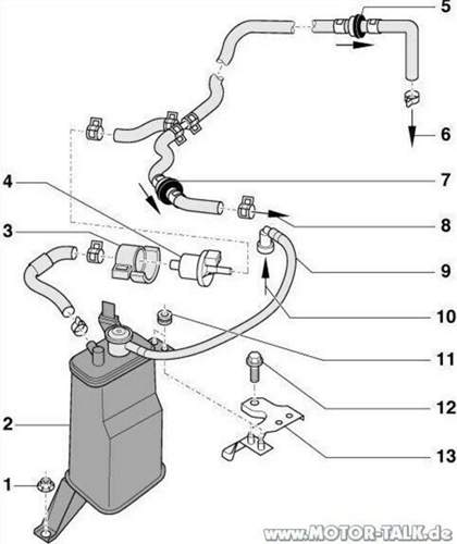

seit monaten bekomme ich nun schon meinen bock nicht mehr gescheit zum laufen,
eigentlich seit ich auf zweiten llk mit der anderen brücke umgebaut habe.
ich habe diverse unterdruck leitungen auch gegen silicon leitungen ausgetauscht.
nun ist es so das der wagen nicht richtig gas annehmen möchte und immer im erhöten
drehzahlbereich bleibt wie er es jam am anfang immer macht aber nach einer zeit drosselt
der motor ja dann auf "normal" standgas. meiner aber nicht mehr.
nur wenn ich die leitung die oben an der drosselklappe verläuft zu halte bzw abknicke dann regelt er
wieder runter auf normal standgas. was mir auch aufgefallen ist das er erst wenn ich die besagte leitung zu halte auch
wieder ruhig wird sonst ist es ein sehr unruhiger leerlauf.
mir ist auch aufgefallen das durch diese leitung ein lautes blasgeräusch zu hören ist das verschwindet wenn man
die leitung abknickt.
weiss echt nicht mehr weiter das beswte wäre in leitungsplan welcher schlauch wo hin gehört...
also der obere schlauch von der drosselklappe geht richtung scheibe und da hat er ein T-stück welches eine leitung rüber zu tankentlüftung schickt und das andere habe ich gesehen geht runter zu lader und dieses ist auch das wo blasgeräusche macht.
viel text ich weiss aber bin am verzweifelt weiss nicht mehr weiter!!!
danke schonmal
ps habe auch ein video was passiert wenn ich zu halte...

wenn das Problem besteht seitdem du da “rumgebastelt” hast, ist die Wahrscheinlichkeit das du da irgendwas nicht so ganz richtig gemacht hast ja sehr hoch.
Sind die zwei Rückschlagventile richtig rum verbaut? Auf dem Bild Position 5 u.7.
8 geht zur DK
6 geht zum Ansaugschlauch
Ansonsten Schläuche richtig drauf und auch fest, Schlauch nicht durchgescheuert oder durchgeschmort?
Wenn die Suche so zu nichts führt würde ich mal abdrücken.
MFG 1781 ccm
Tt-akvb
hey danke erstmal das überhaupt jemand schreibt.
also es ist so das der obere schlauch der DK zu einem T-stück geht
und dann eben ein teil runter zum lader geht und eins geht rüber
zur tankentlüftung so wie auf deinem plan....
mir ist aufgefallen das noch 1 rückschlagventil hier rumliegt....
hast vl ein bild von der gesamten leitung?
mfg
Na wenn du noch ein Rückschlagventil über hast, darfst du dich auch nicht wundern. Man glaubt es nicht aber manchmal haben sich die Entwickler tatsächlich etwas bei den verbauten Teilen gedacht 😁.
Da kann er jetzt ja evtl. so was wie “Falschluft” ziehen.
Das Bild hilft dir evtl. noch.
MFG 1781 ccm

also nr 6 habe ich an den kleinen stutzen vom ansaugschlauch angeschlossen so wie es in dem bild von gestern war.
jetzt auf diesem neuen bild geht der schlauch von dem teil kurz nach dem turbo (nicht die druckdose) weiter zum
aktivkohlebehälter. das wäre ja dann wieder andfers....
habe den AUQ motor.
mfg
für mich sieht das alles richtig aus.
Das Ding kurz hinter dem Turbo was du meinst soll IMO den Alubogen unten vom Ansaugschlauch darstellen.
Auf dem ersten Bild das Rückschlagventil Nr5 und der dazugehörige Schlauch Nr6 geht unten an den Ansaugschlauch.
Auf dem zweiten Bild das Rückschlagventil Nr3 geht unten an den Ansaugschlauch.
Für mich sieht das alles schlüssig aus.
Wenn du einen AUQ hast, hat du alle aufgezählten Teile vom zweiten Bild.
MFG 1781 ccm

Ich verstehe nicht so ganz was du meinst. Laut Skizze gehen von dem Aktivekohlebehälter via T-Stück zwei Schläuche ab, mit den Rückschlagventilen 5 und 7. Einer geht an dei Drosselklappe, der andere an den Turbo.
(Die Funktion des Schlauchs zum Turbo ist mir noch unbekannt, wenn mich jemand aufklären kann....). Hast du jetzt beide Schläuche angeschlossen, oder was meinst du mit "das wäre ja dann wieder anders"?
Hier mal ein Bild von dem Schlauch am Turbo, weiß nur nicht genau wo der her geht. Wenn du konkrete Fragen hast kann ich mal nachschauen, hab ebenfalls einen AUQ (05er).
wenn du das Gaspedal stark durchtrittst hast du beim Turbomotor an der DK Ladedruck, dieser Ladedruck verhindert das die Gase aus dem Aktivkohlefilter der Verbrennung zugeführt werden können, sie werden durch den Ladedruck zurückgedrückt (Durch das Rückschlagventil in dem Schlauch wird das allerdings verhindert).
Aber auf jeden Fall kann das Gas aus dem Aktivkohlefilter über die DK nicht angesaugt werden.
Der Anschluss am Turbo ist ja ansaugseitig, da herrscht ja kein LD dort kann das Gas dann zugeführt/angesaugt werden.
Wird nur ganz wenig Gas gegeben und ohne LD gefahren herrscht an der DK ja auch kein LD sondern Unterdruck, dann wird das Gas dort zugeführt bzw. angesaugt.
So würde ich das mal erklären.
MFG 1781 ccm
